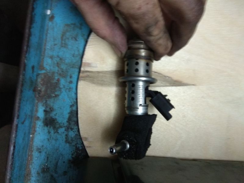

Alexander krut Опубликовано 18 ноября, 2019 Автор Поделиться Опубликовано 18 ноября, 2019 Пробег 125000,залез в яму нашел форсунку adblue снял её и почистил,была вся закопченная со стороны где клапан.Поставил назад проехал,не помогло ошибка горит.Может после этого попробовать удалить её (lexia)??? Ссылка на комментарий
Бес Опубликовано 18 ноября, 2019 Поделиться Опубликовано 18 ноября, 2019 А лексией эту форсунку можно протестировать? Природа мудра, и Всевышнего глаз Видит каждый наш шаг на тернистой дороге Наступает момент, когда каждый из нас У последней черты вспоминает о Боге... Ссылка на комментарий
Alexander krut Опубликовано 18 ноября, 2019 Автор Поделиться Опубликовано 18 ноября, 2019 Ещё не пробовал,но после чистки как новая.Думал прокатит Ссылка на комментарий
