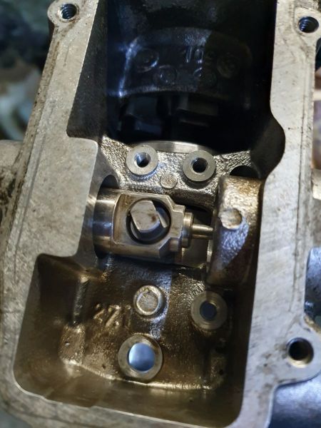

etalcom Опубликовано 14 ноября, 2019 Автор Поделиться Опубликовано 14 ноября, 2019 (изменено) Сдернул шланг обратки который идет с форсунок в нем есть солярка, который идет на тнвд, а вот со шланга обратки который в бак идет ни чего нет. Проверил клапан, снял его, напрямую дал 12 он открывается, то есть выходит шток. Вскрыл вообщем верхнюю крышку насоса и понял что скорее всего проблема в нем, там есть стружка, и небольшие частицы пластмассы. Вообщем принял решение разобрать насос, вопрос сразу же к Людям которые в больших городах, на разборках встречали насосы? Вопрос еще по артикулу ремкомплекта, можно найти как нить его? Просто у меня все руки в солярке....? Пью чай пишу Вам по результатам. Если что то найду сразу скину фото. Мне кажется со мной скоро разведется жена, я с ней с только времени не провожу как с рабочей машиной Изменено 15 ноября, 2019 пользователем Олегович злоупотребление цитированием Berlingo 1998 г.в. По вину мотор XUD7 ДИЗЕЛЬ МКПП - BVM5 ТНВД LUCAS Ссылка на комментарий
mister z Опубликовано 14 ноября, 2019 Поделиться Опубликовано 14 ноября, 2019 8 минут назад, etalcom сказал: Вообщем принял решение разобрать насос, вопрос сразу же к Людям которые в больших городах, на разборках встречали насосы? Я в результате ТНВД возил в Минск на ремонт. В Питере от ремонта Лукаса все отказались. +7 963 245 1140 Ссылка на комментарий

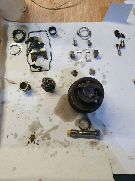

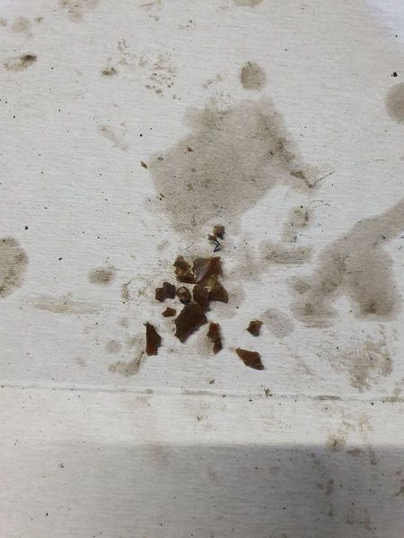

etalcom Опубликовано 14 ноября, 2019 Автор Поделиться Опубликовано 14 ноября, 2019 Вообщем печаль. Разобрав частично насос. Обнаружился приличный люфт подшипника. И больше всего это фото выкладываю обломков пластика. Ума не приложу что это. Часть сепаратора подшипника. Причем недавно меняв топливный фильтр не какой стружки не было. Вскрыв сегодня его много мелкой стружки как в насосе так и в корпусе фильтра. Теперь просьба о помощи. Как снять ограничитель который лержит кольцо. Что бы доразобрать насос для того что бы вынуть сам подшипник. И вопрос может кто подскажет номер для ремкоплекта. Могу дать табличку с насоса. Сейчас пишу с телефона поэтому особо не размусолишь всего что хотелось бы сказать. Может есть ссылки на каталоги запчастей для насосов лукас. И вопрос есть проверенные конторы по б/у запчастям в минске? Потому что смотрю все ссылки с видео как с насосом работают ведут на украину или белорусь. В москве или питере может что есть? Berlingo 1998 г.в. По вину мотор XUD7 ДИЗЕЛЬ МКПП - BVM5 ТНВД LUCAS Ссылка на комментарий
mister z Опубликовано 14 ноября, 2019 Поделиться Опубликовано 14 ноября, 2019 10 минут назад, etalcom сказал: В москве или питере может что есть? Я не нашёл. Возил в Минск. Сделали очень хорошо. Мой вайбер на моём основном номере в подписи. Спать ложусь очень поздно. +7 963 245 1140 Ссылка на комментарий
