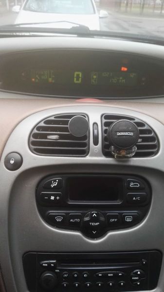

STELL13 Опубликовано 11 ноября, 2019 Поделиться Опубликовано 11 ноября, 2019 Погас дисплей на консоли. В чем может быть дело, с чего начинать поиск неисправности? Буду благодарен за подсказку Ссылка на комментарий
mister z Опубликовано 11 ноября, 2019 Поделиться Опубликовано 11 ноября, 2019 Начните с проверки ламп подсветки. Олегович 1 +7 963 245 1140 Ссылка на комментарий
STELL13 Опубликовано 11 ноября, 2019 Автор Поделиться Опубликовано 11 ноября, 2019 Тяжело снимать рамку? Ссылка на комментарий
mister z Опубликовано 11 ноября, 2019 Поделиться Опубликовано 11 ноября, 2019 Снизу отвёрткой подцепить и сама выпадет. +7 963 245 1140 Ссылка на комментарий
mitei Опубликовано 12 ноября, 2019 Поделиться Опубликовано 12 ноября, 2019 Только дисплей или ещё и подсветка кнопок? Ссылка на комментарий
STELL13 Опубликовано 12 ноября, 2019 Автор Поделиться Опубликовано 12 ноября, 2019 Да, и подсветка кнопок не работает Ссылка на комментарий
mitei Опубликовано 12 ноября, 2019 Поделиться Опубликовано 12 ноября, 2019 Включение , отключение кондеи работает? Ссылка на комментарий
STELL13 Опубликовано 12 ноября, 2019 Автор Поделиться Опубликовано 12 ноября, 2019 Кондиционер тоже барахлит Ссылка на комментарий

STELL13 Опубликовано 15 ноября, 2019 Автор Поделиться Опубликовано 15 ноября, 2019 Спасибо, коллеги. Разобрал консоль, поменял 3 лампочки, все горит. Кондиционер тоже заработал. Но вдруг не с того ни с сего на верхнем дисплее попеременно загорается - BATTERIE DEFEKT LADUNG - и горит лампочка контроля зарядки Что такое могло вдруг случиться? Ссылка на комментарий
Бес Опубликовано 15 ноября, 2019 Поделиться Опубликовано 15 ноября, 2019 Ну вольтметром ткнись в сеть! Сколько там? Природа мудра, и Всевышнего глаз Видит каждый наш шаг на тернистой дороге Наступает момент, когда каждый из нас У последней черты вспоминает о Боге... Ссылка на комментарий
STELL13 Опубликовано 15 ноября, 2019 Автор Поделиться Опубликовано 15 ноября, 2019 На отключенном аккумуляторе 12,42 В, на подключенном 12,34 В, на заведенной машине 11,88 В. Что смотреть? Ссылка на комментарий
Бес Опубликовано 15 ноября, 2019 Поделиться Опубликовано 15 ноября, 2019 2 минуты назад, STELL13 сказал: на заведенной машине 11,88 В. Что смотреть? Генератор. Зарядки нет. usatik33 и PudovRoman 2 Природа мудра, и Всевышнего глаз Видит каждый наш шаг на тернистой дороге Наступает момент, когда каждый из нас У последней черты вспоминает о Боге... Ссылка на комментарий
