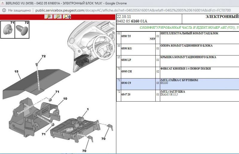

ZIGGY Опубликовано 24 октября, 2019 Поделиться Опубликовано 24 октября, 2019 Бси снимите и внимательно осмотрите на тему попадания туда влаги. Думаю в том направлении искать надо Бес 1 Подбор автомобилей Peugeot\Citroen, подробности "Понакупят шнурков по объявлению, а пользоваться не умеют!" © Enzo С4-С5-С6-С4P-5008 Ссылка на комментарий

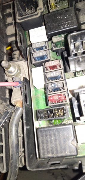

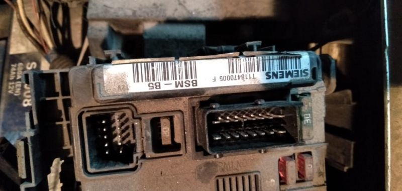

Олегович Опубликовано 24 октября, 2019 Поделиться Опубликовано 24 октября, 2019 2 часа назад, @n!T@ сказал: Звуковой сигнал не работает. Исходя из фото бабочки кнопка включения сигнала в руле. Возможно поломан шлейф улитки. 2 часа назад, @n!T@ сказал: На фото обвёл разъёмы, которые подозреваю, что должны быть подключены, Левый - катушка/антена иммобилайзера. Правый - подушка безопасности водителя (право/лево согласно фотографии). Вероятно - иммо програмно отключен, подушки безопасности в руле нет (отключена програмно). 2 часа назад, @n!T@ сказал: Печка же, в свою очередь, не реагирует ни на одно положение переключателя фото подкапотного блока? На двигатель приходит питание или нет? Сам двигатель рабочий? А вАще, такие вопросы по берлинго уже разбирались. В поисковик форума вбиваете без звездочек *вентилятор печки*, указывает что *искать в этом форуме* и получаете две страницы начального текста из сообщений, открываете сообщения в новой вкладке и изучаете. Что у вас там испортилось гадать бессмысленно. Но вин дайте, вам скинут схему отопления под вашу машину. Бес 1 XP 2008г.в.; TU5JP4; ручная КПП. ЮВАО Ссылка на комментарий
@n!T@ Опубликовано 24 октября, 2019 Автор Поделиться Опубликовано 24 октября, 2019 1 час назад, Олегович сказал: фото подкапотного блока? Фото не делал, сам блок Siemens BSM-B5, но если нужно фото - вечером сделаем Спойлер 2 часа назад, ZIGGY сказал: Бси снимите и внимательно осмотрите на тему попадания туда влаги. Думаю в том направлении искать надо Поясните, BSI, это платка, припаянная вертикально к блоку предохранителей? Если она, то вместе с блоком предов брал на работу и продувал от пыли, сама платка была вполне сухая. Визуально все деталюшки целы, ёмкость не вздувшаяся, транзюк тоже живой, многоножки тестировать без описания не взялся. Двигатель работает, на ней же домой и доехали. По форуму только находил информацию о том, что некоторые передачи печки не врубить. VF7GCWJYB94087390 Ссылка на комментарий
ZIGGY Опубликовано 24 октября, 2019 Поделиться Опубликовано 24 октября, 2019 27 минут назад, @n!T@ сказал: припаянная вертикально к блоку предохранителей? нет Олегович 1 Подбор автомобилей Peugeot\Citroen, подробности "Понакупят шнурков по объявлению, а пользоваться не умеют!" © Enzo С4-С5-С6-С4P-5008 Ссылка на комментарий
@n!T@ Опубликовано 24 октября, 2019 Автор Поделиться Опубликовано 24 октября, 2019 4 минуты назад, ZIGGY сказал: нет Блок видел, думал это просто салонный блок предохранителей, преды тоже проверял - все живые. Видмо, придётся и его вскрыть осмотреть. Описания по его элементам случайно нет, чтобы не гадать? Ссылка на комментарий
