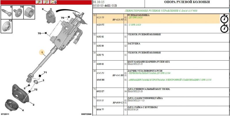

artur52rus Опубликовано 23 октября, 2019 Автор Поделиться Опубликовано 23 октября, 2019 звонил кто рулевыми рейками занимается сказали 100% что рейка под замену в ютюбе насмотрелся может рулевая крестовина?она у нас есть? Ссылка на комментарий
Бес Опубликовано 23 октября, 2019 Поделиться Опубликовано 23 октября, 2019 Есть, но она на рулевой колонке. Природа мудра, и Всевышнего глаз Видит каждый наш шаг на тернистой дороге Наступает момент, когда каждый из нас У последней черты вспоминает о Боге... Ссылка на комментарий
artur52rus Опубликовано 23 октября, 2019 Автор Поделиться Опубликовано 23 октября, 2019 то есть ее можно исключить? Ссылка на комментарий
Ivj2 Опубликовано 23 октября, 2019 Поделиться Опубликовано 23 октября, 2019 Да. Ссылка на комментарий
Бес Опубликовано 23 октября, 2019 Поделиться Опубликовано 23 октября, 2019 Её можно посмотреть. И если живая, то можно и исключить. Природа мудра, и Всевышнего глаз Видит каждый наш шаг на тернистой дороге Наступает момент, когда каждый из нас У последней черты вспоминает о Боге... Ссылка на комментарий
