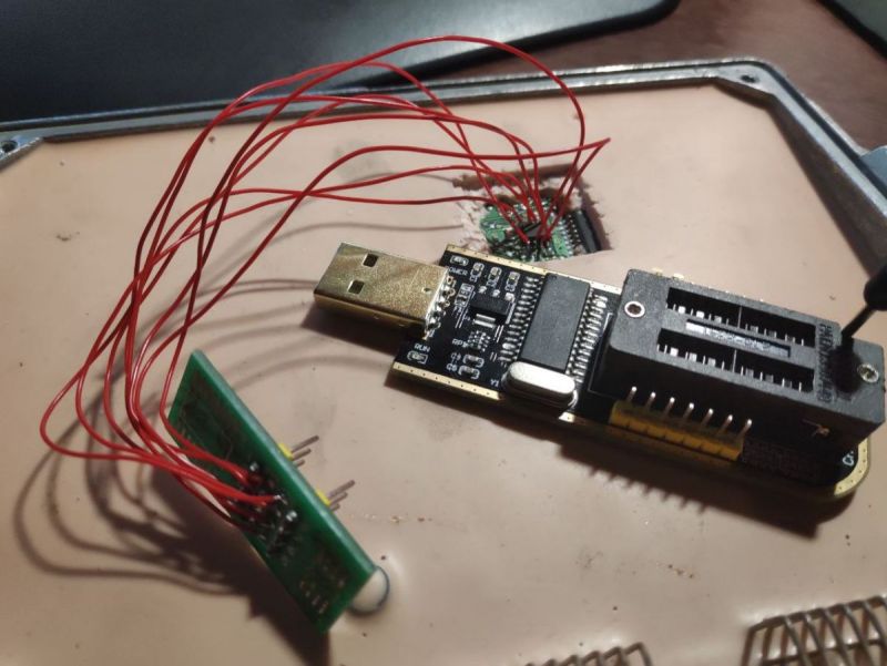

Олегович Опубликовано 18 октября, 2019 Поделиться Опубликовано 18 октября, 2019 В 15.10.2019 в 12:19, Бес сказал: Боюсь, что нет. Ну почему же, *просто* перепаять память с родного моторника на другой. У знакомых сам видел, парень *разговаривая с тобой*, на автомате, отковыривает заливку с платы, сдувает паяльной станцией микруху и на ее место впаивает другую. Обязательно его спрошу, сколько он спалил пока научился так лихо перепаивать память. XP 2008г.в.; TU5JP4; ручная КПП. ЮВАО Ссылка на комментарий
Taurus Опубликовано 25 апреля, 2021 Поделиться Опубликовано 25 апреля, 2021 В 18.10.2019 в 21:26, Олегович сказал: перепаять память с родного моторника на другой так делать не обязательно, тем более, что микросхема с затекшим под нее силиконом очень трудно поднимается.. берем программатор CH341A, считываем дамп со своего моторника и заливаем в донора в моем случае это Sagem S2000-1 (1,8 механическая заслонка), новый блок выпущен на 2 года позднее, чуть-чуть другая схемотехника прошло недостаточно времени чтобы судить о последствиях и оценить расход топлива, но пока полет нормальный Бес, Олегович и ВПН 3 не знаешь - молчи, знаешь - помалкивай! мой сайт - сферические панорамы Ссылка на комментарий
