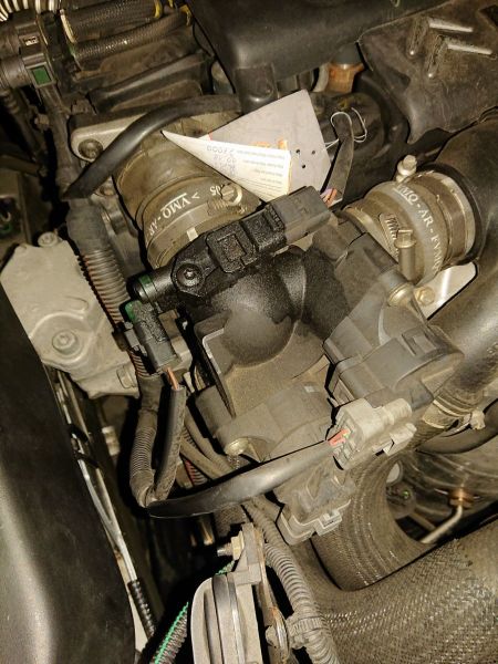

_Серега_ Опубликовано 30 сентября, 2019 Поделиться Опубликовано 30 сентября, 2019 Всем привет! Вопрос к спецам - это вот на фотке что у меня сопливит - вроде за последний месяц пятно не увеличилось, но как-то не красиво - нужно мож что подтянуть или заменить? Это HDI110FAP вид в моторном отсеке сверху с левой стороны.... Заранее благодарен ? C4 3001/852, Coupe VTS HDI110FAP, в строю с июля 2005го, пробег - 90т км Ссылка на комментарий
ZIGGY Опубликовано 30 сентября, 2019 Поделиться Опубликовано 30 сентября, 2019 Снять весь впуск после турбины, включая дозатор что на фото, промыть отчистителем, протереть, высушить, поставить взад. Турбина потихоньку гонит, это нормально Втс на 1.6 дизеле....ты не первый и единственный хозяин? В РФ она с какого года? Подбор автомобилей Peugeot\Citroen, подробности "Понакупят шнурков по объявлению, а пользоваться не умеют!" © Enzo С4-С5-С6-С4P-5008 Ссылка на комментарий
_Серега_ Опубликовано 30 сентября, 2019 Автор Поделиться Опубликовано 30 сентября, 2019 Спасиб ZIGGY, Те, это нормальное пятно, выходит. Фухх. В РФ она собственно никогда не была, живет по тихому в Баварии, ездит совсем мало, больше в подземном гараже стоит. C4 3001/852, Coupe VTS HDI110FAP, в строю с июля 2005го, пробег - 90т км Ссылка на комментарий
ZIGGY Опубликовано 30 сентября, 2019 Поделиться Опубликовано 30 сентября, 2019 Я понял...датчик тогда выкрутить, отчистителем тормозов почистить, резинку на нем тоже. Назад поставить, отчистителем вокруг пробрызгать.. _Серега_ 1 Подбор автомобилей Peugeot\Citroen, подробности "Понакупят шнурков по объявлению, а пользоваться не умеют!" © Enzo С4-С5-С6-С4P-5008 Ссылка на комментарий
DeymonDD Опубликовано 26 ноября, 2019 Поделиться Опубликовано 26 ноября, 2019 Турбина гонит масло, плохой звоночек Ссылка на комментарий
