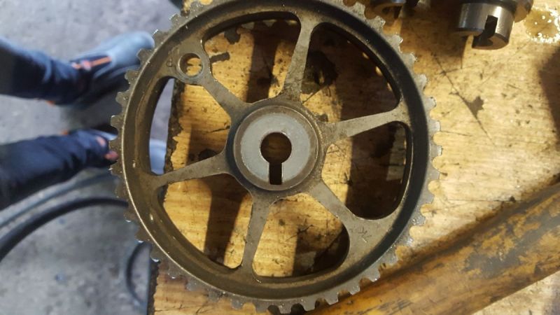

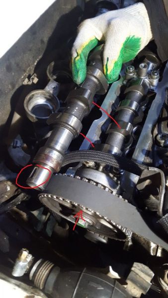

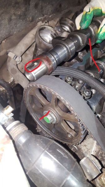

etalcom Опубликовано 25 сентября, 2019 Автор Поделиться Опубликовано 25 сентября, 2019 Вообщем вин в студию. сейчас грм накинут просто, дак не стал пока что с утра его снимать, уехал на другой рабочей по делам. Отправить фото только смог. Приложил обломышь распредвала к новому у шестерни видно немного паз куда шпонка вставляется его отметил как смог. Указал как кулачки расположены чтоб путаницы не было... Вопрос такой может практика есть, не могло при обрыве подогнуть шатуны? Просто не обратил внимания, точнее посмотрел что поршни сверху целые, но в 1 ряд не высталял без гбц. Чтоб посмотреть по высоте. Вроде распредвалы то одинаковые в итоге получаются. Но блин все равно не могу понять. Проверял еще что 1 в верхней точке стоит, потом стопорил к/в за стартером, потом выставил метки на р/в и тнвд все совпадает. Но блин и мотор проварачиваем за к/в легко крутиться и в впуск выкидывает все.. Могу снять видео конечно если интересно. Berlingo 1998 г.в. По вину мотор XUD7 ДИЗЕЛЬ МКПП - BVM5 ТНВД LUCAS Ссылка на комментарий
mister z Опубликовано 25 сентября, 2019 Поделиться Опубликовано 25 сентября, 2019 Вообще ничего не видно. Шестерня просто чёрное пятно. +7 963 245 1140 Ссылка на комментарий
etalcom Опубликовано 25 сентября, 2019 Автор Поделиться Опубликовано 25 сентября, 2019 Только что, mister z сказал: Вообще ничего не видно. Шестерня просто чёрное пятно. Постараюсь сегодня вечером скинуть тогда шестерню и сфоткаю отдельно, пока что не на базе. Berlingo 1998 г.в. По вину мотор XUD7 ДИЗЕЛЬ МКПП - BVM5 ТНВД LUCAS Ссылка на комментарий
etalcom Опубликовано 27 сентября, 2019 Автор Поделиться Опубликовано 27 сентября, 2019 Тока получилось написать. Вообщем как то так. Бес 1 Berlingo 1998 г.в. По вину мотор XUD7 ДИЗЕЛЬ МКПП - BVM5 ТНВД LUCAS Ссылка на комментарий
etalcom Опубликовано 27 сентября, 2019 Автор Поделиться Опубликовано 27 сентября, 2019 Скорее всего я нашел самую большую ошибку и свою глуппость и тупость. Так как клапана новые и распредвал. То так как с метками играть устал. Решил померять зазоры. И был не приятно огарчен, зазоров то и нет... занимаюсь шайбами сейчас регулировочными. Отпишусь по результату, хочется уже на следующей неделе сесть за руль бегемота.. а то вторая рабочаю машина жигули меня достала.. Вопрос еще таков будет.. играв с метками решили еще попробовать тнвд немного посмещать.. есть где нибудь чертеж приблуды для выставления угла его по книге как пишут? А то я сомневаюсь что я найду с нынешной жадностью людей его у себя в городе. Berlingo 1998 г.в. По вину мотор XUD7 ДИЗЕЛЬ МКПП - BVM5 ТНВД LUCAS Ссылка на комментарий
