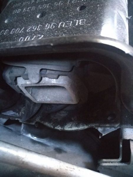

По ходу померла старушка подушка. Артикул 183994, если верно посмотрел, VIN: VF7UARFJH45014651,

Склоняюсь к HUTCHINSON 594613: 2 462.00 руб, что подскажете? Есть ещё засада, сорвана резьба дальней левой закладной гайки (обнаружил Сергей Mister Z при замене термостата) сломали в конторе при замене ГРМ, думаю туда и поехать, пусть за собой подчистят. Может и пинки от этого были, а я всё сцепление иннициализировал..., меняется одна или все сразу? или в зависимости от состояния каждой подушки?
Темы читал, искал...
Ну и фото моей: уже резиновая крошка..

Меняется столько, сколько нужно...
Надо проверить нижнюю, её серьгу.
Коробочная здоровая, почти вечная.
