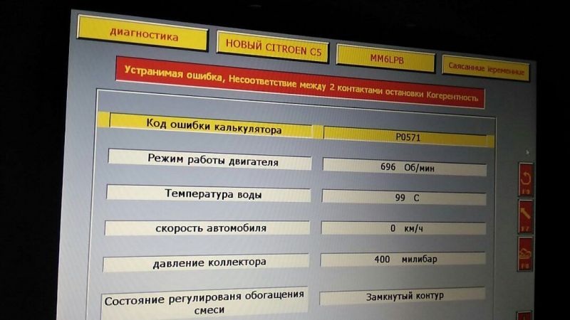

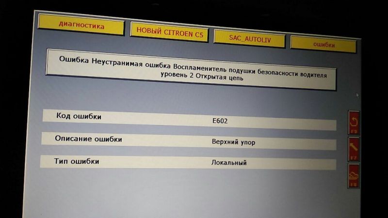

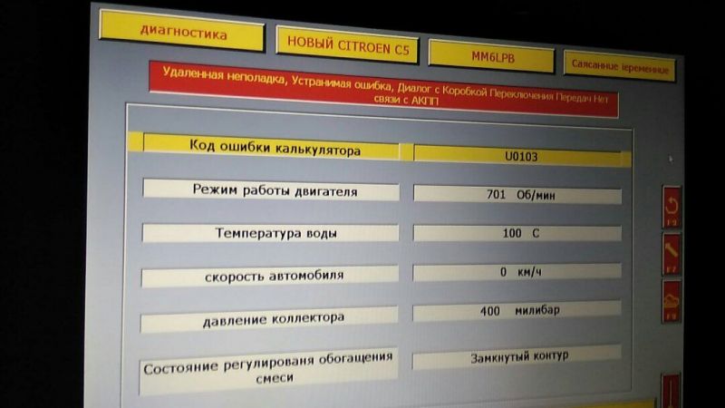

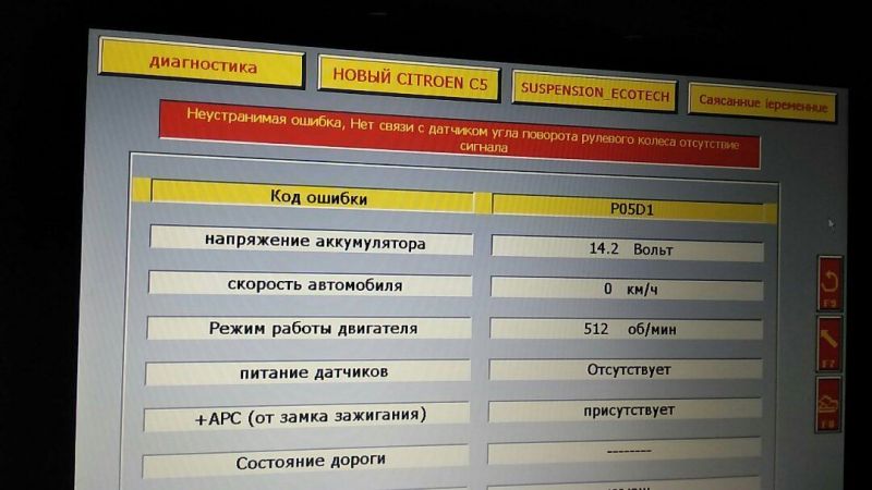

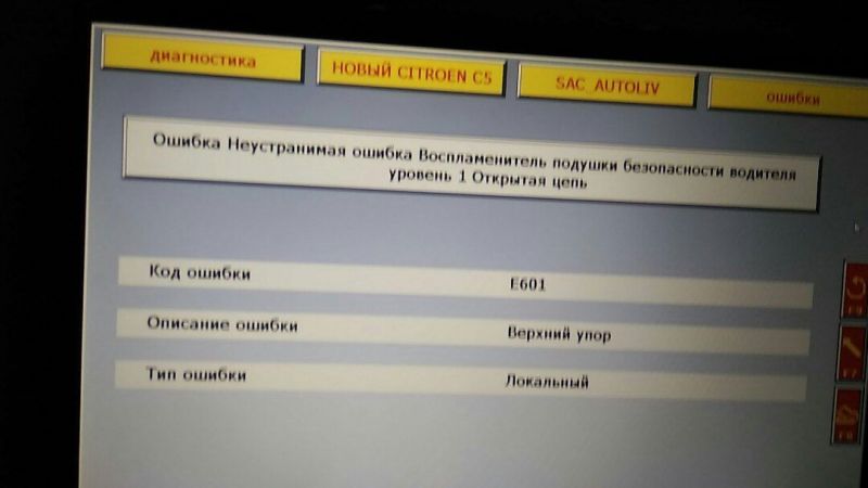

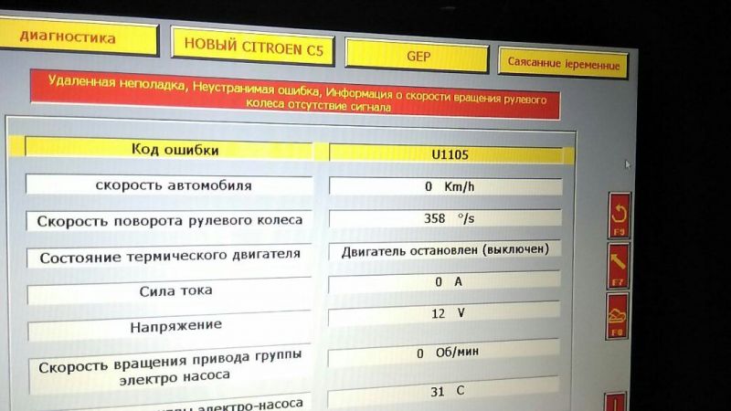

grom220 Опубликовано 18 сентября, 2019 Поделиться Опубликовано 18 сентября, 2019 Всем доброго времени суток. После ремонта рулевой рейки начало вылезать куча ошибок. Не могу понять почему ведь в электрику не лазил. Ситроен с5-2 2литра бензин vin VF7RCRFJF76820183 Ссылка на комментарий
ZIGGY Опубликовано 18 сентября, 2019 Поделиться Опубликовано 18 сентября, 2019 Ну а кто руль крутил пока рейки не было на машине? Подбор автомобилей Peugeot\Citroen, подробности "Понакупят шнурков по объявлению, а пользоваться не умеют!" © Enzo С4-С5-С6-С4P-5008 Ссылка на комментарий
grom220 Опубликовано 19 сентября, 2019 Автор Поделиться Опубликовано 19 сентября, 2019 9 часов назад, ZIGGY сказал: Ну а кто руль крутил пока рейки не было на машине? А что нельзя? И из за этого этот такие проблемы? Что делать? Ссылка на комментарий
ZIGGY Опубликовано 19 сентября, 2019 Поделиться Опубликовано 19 сентября, 2019 Судя по ошибкам шлейф оборвали. Замена подрулевого-стрекозы. Бес 1 Подбор автомобилей Peugeot\Citroen, подробности "Понакупят шнурков по объявлению, а пользоваться не умеют!" © Enzo С4-С5-С6-С4P-5008 Ссылка на комментарий
grom220 Опубликовано 19 сентября, 2019 Автор Поделиться Опубликовано 19 сентября, 2019 31 минуту назад, ZIGGY сказал: Судя по ошибкам шлейф оборвали. Замена подрулевого-стрекозы. Спасибо. А проверить оборвало или нет надо стрекозу разбирать? Лексия не покажет? Ссылка на комментарий
ZIGGY Опубликовано 19 сентября, 2019 Поделиться Опубликовано 19 сентября, 2019 Она и так показывает Подбор автомобилей Peugeot\Citroen, подробности "Понакупят шнурков по объявлению, а пользоваться не умеют!" © Enzo С4-С5-С6-С4P-5008 Ссылка на комментарий
grom220 Опубликовано 19 сентября, 2019 Автор Поделиться Опубликовано 19 сентября, 2019 10 минут назад, ZIGGY сказал: Она и так показывает Ок. Ссылка на комментарий
