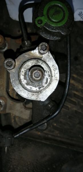

wladimir_zh Опубликовано 16 сентября, 2019 Поделиться Опубликовано 16 сентября, 2019 Обнаружилась течь в заднем левом суппорте под кронштейном ручника. Такое впечатление, что коррозия разъела. Ремонтируется это или нет? Ссылка на комментарий
mister z Опубликовано 16 сентября, 2019 Поделиться Опубликовано 16 сентября, 2019 Или. +7 963 245 1140 Ссылка на комментарий
wladimir_zh Опубликовано 16 сентября, 2019 Автор Поделиться Опубликовано 16 сентября, 2019 В месте образовавшейся дырки (в виде дуги вокруг центрального винта) видно пластиковое кольцо Ссылка на комментарий
GREENCIK Опубликовано 16 сентября, 2019 Поделиться Опубликовано 16 сентября, 2019 Кто-то протачивал, я взял б/у, сейчас есть возможность-проточу про запас... https://www.drive2.ru/l/526472281854050991/ «Капитан Зелёный из «Тайны Третьей планеты» - мой любимый инженер. Всё время недоволен, вздыхает, ничего не хочет, но делает всё, что надо. Постоянно всех спасает. Без конца ноет." Ссылка на комментарий
Evil198Rus Опубликовано 16 сентября, 2019 Поделиться Опубликовано 16 сентября, 2019 Обсуждалось же. Суппорта от берлинго, и будет вам счастье. Клац! Ссылка на комментарий
