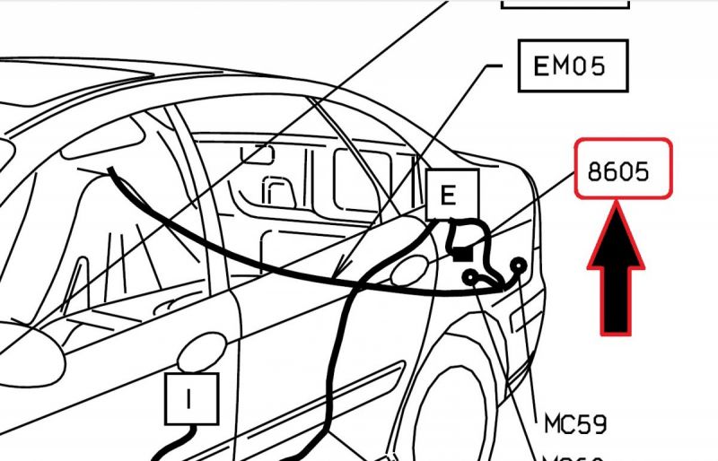

Draculito Опубликовано 14 сентября, 2019 Автор Поделиться Опубликовано 14 сентября, 2019 (изменено) я так понимаю где то в левом крыле? Изменено 14 сентября, 2019 пользователем Бес Ссылка на комментарий

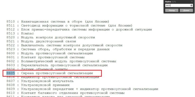

Бес Опубликовано 14 сентября, 2019 Поделиться Опубликовано 14 сентября, 2019 В ЛЕВОМ ЗАДНЕМ КРЫЛЕ P.S. цитировать, да еще и с файлами не обязательно. mabu 1 Природа мудра, и Всевышнего глаз Видит каждый наш шаг на тернистой дороге Наступает момент, когда каждый из нас У последней черты вспоминает о Боге... Ссылка на комментарий

user1233 Опубликовано 25 сентября, 2019 Поделиться Опубликовано 25 сентября, 2019 В универсале за бампером задним, можно подлезть со стороны подкрылка. Ссылка на комментарий
