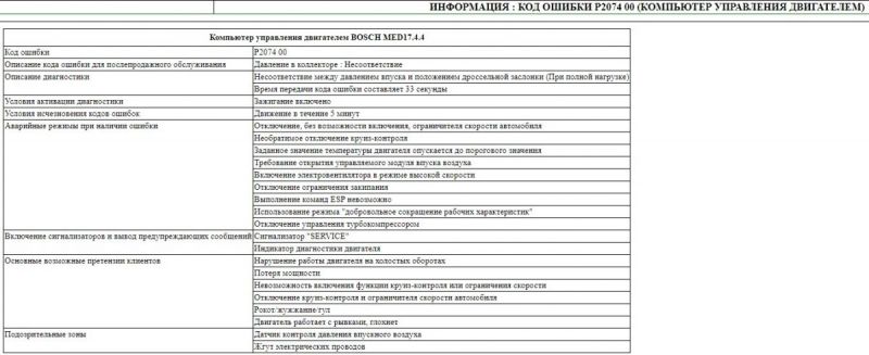

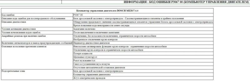

piterpen Опубликовано 13 сентября, 2019 Поделиться Опубликовано 13 сентября, 2019 Всем доброго дня. Несколько дней назад в пробке появилось это сообщение, пиктограмма двигателя и загорелась надпись "SERVIСE". Пропала тяга, но троения не заметил. Добравшись до дома, начал рыть интернет. В большинстве случаев рекомендуют проверить свечи или катушки. Ок. На следующий день купил и поставил новые свечи, поскольку все-равно предстояла замена. От предыдущей машины осталась LEXIA, но ноут с программой канул в лету. Пока искал новый и устанавливал DiagBox, занялся наблюдением за поведением авто. Результаты наблюдения были таковы. При заводке машины сообщение и чек появляются сразу же, но без надписи "SERVIСE" . Динамика не страдает, прет как надо. Через некоторое время резко начинает расти температура, и как только она переваливает за "среднюю метку" , загорается "SERVIСE" и динамика моментально падает. Сегодня подключил сканер в надежде найти неработающую катушку. А там ошибки совсем другие: P3067 : Motorised throttle unit P2074 : manifold pressure PS - с DiagBox до этого не работал, может я не туда смотрю? На всякий случай выкладываю отчет из него. - бак старого топлива укатал, сегодня заправился на другой заправке - цепь при заводке гремит, но недолго, секунд 30-60, потом тишина отчет.pdf Ссылка на комментарий
Бес Опубликовано 13 сентября, 2019 Поделиться Опубликовано 13 сентября, 2019 18 минут назад, piterpen сказал: P3067 : Motorised throttle unit P2074 : manifold pressure Спойлер Природа мудра, и Всевышнего глаз Видит каждый наш шаг на тернистой дороге Наступает момент, когда каждый из нас У последней черты вспоминает о Боге... Ссылка на комментарий
piterpen Опубликовано 13 сентября, 2019 Автор Поделиться Опубликовано 13 сентября, 2019 5 минут назад, Бес сказал: Показать контент Бес, спасибо за расшифровку. А можете подсказать, что может служить причиной несоответствия давления и как это лечить?? Ссылка на комментарий
Бес Опубликовано 13 сентября, 2019 Поделиться Опубликовано 13 сентября, 2019 А вот внизу в каждом файле написано: Подозрительные зоны. Или ты до этого места не читал? ))) P.S. @Enzo начал работать. Езжай к нему.... не просто на этом моторе понять что причина, а что следствие... Природа мудра, и Всевышнего глаз Видит каждый наш шаг на тернистой дороге Наступает момент, когда каждый из нас У последней черты вспоминает о Боге... Ссылка на комментарий

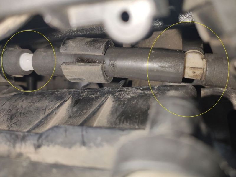

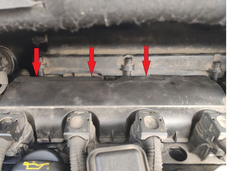

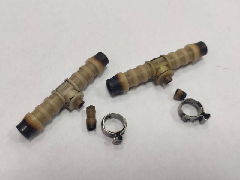

piterpen Опубликовано 8 октября, 2020 Автор Поделиться Опубликовано 8 октября, 2020 Апну темку, может кому-нибудь пригодится. В прошлый раз проблема оказалась в лопнувшем тройнике магистрали картерных газов (наверное так это называется), который находится между клапанной крышкой и корпусом воздушного фильтра. На моем движке этих тройников 3 шт. Деталь копеечная: 262.31.155 тройник топливный 8х4х8 Eberspaher, цена 150-200 руб.В клубном сервисе ребята не без геморроя заменили лопнувший тройник и всё стало тип-топ. А в этот понедельник снова такие же проблемы с движком. По характерному шипению выходящих газов я понял, что лопнул следующий тройник. Решил попробовать заменить самостоятельно. Геморройно , но возможно. Главная проблема- снять хомуты, зажимающие тонкую часть тройника: места мало, руки большие, хомут хитрый одноразовый. По факту оказалось, что сломались оба оставшихся тройника. Поставил новые, но без хомутов. Ошибка двигателя осталась, расстроился...Огорченный, ездил пару дней, а сегодня она ушла, и я снова на коне! ЗЫ на фото: место расположения магистрали, магистраль и виновники. Roman_lalush, Болеславович, Петр Гагарин и 1 другой 3 1 Ссылка на комментарий
