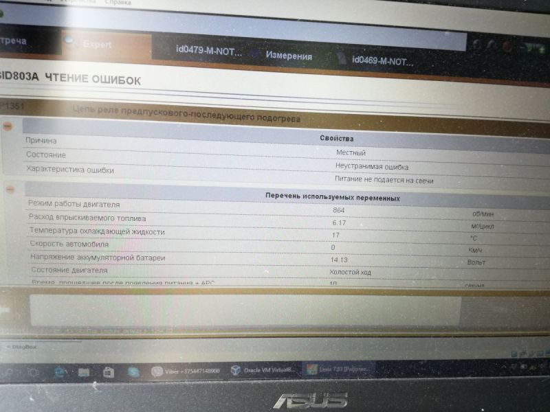

Popesych Опубликовано 10 сентября, 2019 Поделиться Опубликовано 10 сентября, 2019 Напруга аккума в параметрах при которой возникла ошибка. Баляць мае крылы Ссылка на комментарий
lifter Опубликовано 10 сентября, 2019 Поделиться Опубликовано 10 сентября, 2019 4 часа назад, mastec сказал: На заведённой машине при открытии двери моторчик должен включаться? нет. Когда пришел, открыл ЦЗ, Открыл дверь. И тут бззззззззз из под капота. Это давление создается. Он также включается и при запущеном двигателе. Если долго стоять на месте, то иногда слышно короткое бззз. 4 часа назад, mastec сказал: По каким параметрам видно что аккумулятор надо менять ? на фото 10,3В при возникновении ошибки. Это мало. Утром перед тем как запустить мотор мультиметром измерь напряжение на аккумуляторе. Ну и на всякий случай при работающем двигателе. Вдруг там еще и гена чудит ? Кто сильно захочет, тот найдет способ связаться со мной. Главное чтобы я захотел ответить Ссылка на комментарий
mastec Опубликовано 11 сентября, 2019 Автор Поделиться Опубликовано 11 сентября, 2019 7 часов назад, Popesych сказал: Напруга аккума в параметрах при которой возникла ошибка. Менять батарею аккумуляторную ? На заглушнной 12 , на заведённой 14. VF7UARHJH9J123883 Ссылка на комментарий
Popesych Опубликовано 11 сентября, 2019 Поделиться Опубликовано 11 сентября, 2019 1 час назад, mastec сказал: Менять батарею аккумуляторную ? Ну хотя бы проверь и при надобности заряди вначале. Поменять всегда успеешь. А так да, машин долго стоять, дверь открыл, машин разбудил, блоки все заработал. Баляць мае крылы Ссылка на комментарий

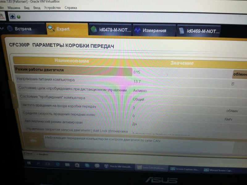

mastec Опубликовано 11 сентября, 2019 Автор Поделиться Опубликовано 11 сентября, 2019 Ещё у меня свеча в обрыве , посмотрел здесь ошибку.Напряжение 14 вольт. Нашёл разницу, напряжение компьютера 10.8 вольт. Напряжение батареи 14 вольт.Напряжение компьютера то же должно быть 14 вольт ? VF7UARHJH9J123883 Ссылка на комментарий
