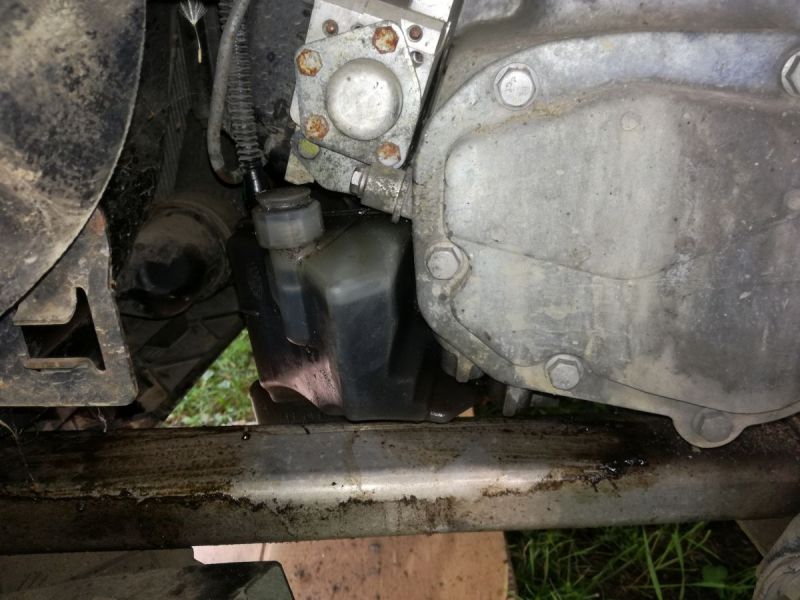

Бес Опубликовано 8 сентября, 2019 Поделиться Опубликовано 8 сентября, 2019 1 минуту назад, mastec сказал: Уровень не проверял Это что? 8 часов назад, mastec сказал: Бачок исполнительного механизма в масле, уровень нормальный. Природа мудра, и Всевышнего глаз Видит каждый наш шаг на тернистой дороге Наступает момент, когда каждый из нас У последней черты вспоминает о Боге... Ссылка на комментарий
mastec Опубликовано 8 сентября, 2019 Автор Поделиться Опубликовано 8 сентября, 2019 3 минуты назад, Бес сказал: Это что? Уровень масла в коробке не проверял. А в бочке исполнительного механизма в норме. VF7UARHJH9J123883 Ссылка на комментарий

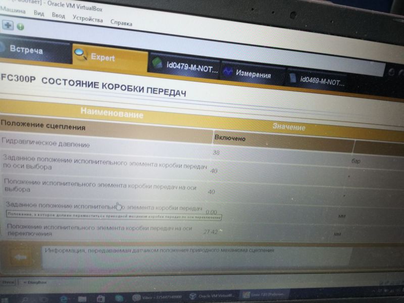

Taisan Опубликовано 8 сентября, 2019 Поделиться Опубликовано 8 сентября, 2019 Падает с 48 до 38 за сколько секунд, если авто заведено и стоит на N? Ссылка на комментарий
Бес Опубликовано 8 сентября, 2019 Поделиться Опубликовано 8 сентября, 2019 3 минуты назад, mastec сказал: А в бочке исполнительного механизма в норме. Про него и говорит @lifter 37 минут назад, lifter сказал: а как ты уровень проверял? В лексии есть пункт для проверки уровня жидкости исполнительного механизма. Там написано что и в какой последовательности делать. На сколько помню нужно сделать сброс давления, потом глазами посмотреть уровень, создать давление и произвести очистку системы от воздуха. Вроде как при сброшенном давлении должно быть почти под колпачок. Про масло в САМОЙ коробке - забудь. У тебя проблемы с давлением масла в исполнительном механизме. Природа мудра, и Всевышнего глаз Видит каждый наш шаг на тернистой дороге Наступает момент, когда каждый из нас У последней черты вспоминает о Боге... Ссылка на комментарий
mastec Опубликовано 8 сентября, 2019 Автор Поделиться Опубликовано 8 сентября, 2019 3 минуты назад, Taisan сказал: Падает с 48 до 38 за сколько секунд, если авто заведено и стоит на N? Да.Сначало 38 потом секунд через 40 поднимается.Завтра могу график скинуть. VF7UARHJH9J123883 Ссылка на комментарий
Taisan Опубликовано 8 сентября, 2019 Поделиться Опубликовано 8 сентября, 2019 Что"да"? Секунд сколько? Ссылка на комментарий
mastec Опубликовано 8 сентября, 2019 Автор Поделиться Опубликовано 8 сентября, 2019 6 минут назад, Taisan сказал: Что"да"? Секунд сколько? Заведено и стоит на N.Завтра скину видео графика давления.Сегодня нет компа с собой.Всё в нём. VF7UARHJH9J123883 Ссылка на комментарий
Taisan Опубликовано 8 сентября, 2019 Поделиться Опубликовано 8 сентября, 2019 Отлично. Мы уже рядом. Внимание, вопрос: сколько секунд проходит между цифрами 48 и 38? Ссылка на комментарий
mastec Опубликовано 8 сентября, 2019 Автор Поделиться Опубликовано 8 сентября, 2019 Лексия давление показывает исполнительного механизма или самой коробки ? VF7UARHJH9J123883 Ссылка на комментарий
Бес Опубликовано 8 сентября, 2019 Поделиться Опубликовано 8 сентября, 2019 Только что, mastec сказал: или самой коробки ? 1 час назад, Бес сказал: НЕТ давления! Совсем. Абсолютно. Коробка смазывается разбрызгиванием. Природа мудра, и Всевышнего глаз Видит каждый наш шаг на тернистой дороге Наступает момент, когда каждый из нас У последней черты вспоминает о Боге... Ссылка на комментарий
mastec Опубликовано 8 сентября, 2019 Автор Поделиться Опубликовано 8 сентября, 2019 1 минуту назад, Taisan сказал: Отлично. Мы уже рядом. Внимание, вопрос: сколько секунд проходит между цифрами 48 и 38? Секунд 20. С коробки не стоит сливать масло, что бы объем проверить ? VF7UARHJH9J123883 Ссылка на комментарий
mastec Опубликовано 8 сентября, 2019 Автор Поделиться Опубликовано 8 сентября, 2019 Где в лексии , в каком пункте сбрасывается давление ? Пока искал где посмотреть давление ничего похожего не попадалось. VF7UARHJH9J123883 Ссылка на комментарий

mister z Опубликовано 8 сентября, 2019 Поделиться Опубликовано 8 сентября, 2019 Жидкость в уровне, но похоже лет ей много. +7 963 245 1140 Ссылка на комментарий
mastec Опубликовано 8 сентября, 2019 Автор Поделиться Опубликовано 8 сентября, 2019 7 минут назад, mister z сказал: Жидкость в уровне, но похоже лет ей много. Менять надо ? VF7UARHJH9J123883 Ссылка на комментарий
lifter Опубликовано 8 сентября, 2019 Поделиться Опубликовано 8 сентября, 2019 Так. Сразу оговоримся: речь идёт исключительно об исполнительном механизме робота. Про уровень масла в коробке забыли. Насовсем. Туда мы не лезем. Идём в ремонт, коробка передач, телекодирование, телекодирование в ручную, замена исполнительного механизма коробки передач. Вроде так. Либо "пакет ремонт". Не помню точно. Там должен быть пункт Проверка уровня жидкости. Когда выберешь его покажет какие процедуры нужно выполнить. Потом появится список всех возможных действий. Главное лишнего ничего не делай. Теперь дальше: авто дёргается на скорости на трассе? Ошибка на бк есть? Типа гербокс фаулти? Смотри в первую очередь уровень жидкости в сером пластиковом бачке (исполнительного механизма). Напомню: должно быть почти под пробку при сброшенном давлении. Для справки: при низком уровне могут быть проблемы с включением шестой передачи, при дальнейшем падении уровня с пятой и т. Д. При этом на бк должна быть ошибка. Которая после перезапуска двигателя пропадает до следующего включения проблемной передачи. Косвенным признаком утечки в системе может служить долгая работа насоса при открытии водительской двери после долгой стоянки. Если потёк выжимной, то после стоянки в дождливую погоду под машиной будут радужные пятна. Пока писал ещё добавилось. Жижка чёрная прям. А новая желтоватая на сколько помню. Почти прозрачная. Я бы поменял. А ещё как говорили у нас в од при таких непонятках можно провести инициализации сцепления. Либо лучше станет, либо вылезет косяк на ружу. Правда есть шанс попасть на эвакуатор при этом. Бес 1 Кто сильно захочет, тот найдет способ связаться со мной. Главное чтобы я захотел ответить Ссылка на комментарий

lifter Опубликовано 8 сентября, 2019 Поделиться Опубликовано 8 сентября, 2019 И кстати: судя по фото перед тем как сфоткать протирал, а свежая капелька масла уже лежит. Опять же, есть ошибки на БК или нет? Может дергается совсем не по причине робота. Бес 1 Кто сильно захочет, тот найдет способ связаться со мной. Главное чтобы я захотел ответить Ссылка на комментарий

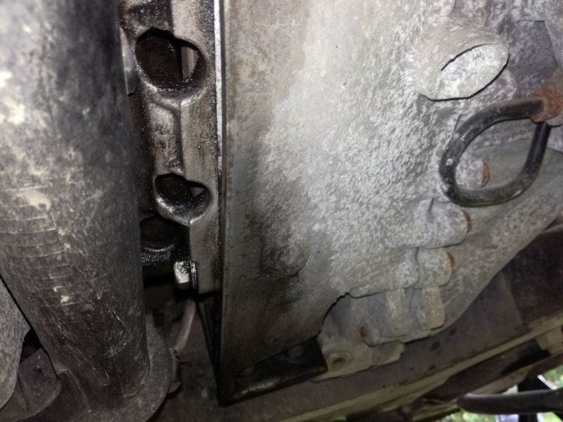

mastec Опубликовано 9 сентября, 2019 Автор Поделиться Опубликовано 9 сентября, 2019 5 часов назад, mister z сказал: Это в Диаге, а у него "Лексия". Вообще я с таким сталкивался, и в итоге "умирал" именно буль. Но а жидкость просто "грязнущаяя" Смотрю в диагбоксе , а лексия прибор. 5 часов назад, lifter сказал: И кстати: судя по фото перед тем как сфоткать протирал, а свежая капелька масла уже лежит. Опять же, есть ошибки на БК или нет? Может дергается совсем не по причине робота. Керосином вытер, капля может от керосина. Потом решил сфоткать.А так весь бачёк в масле был. Ечё напрягает пятна масла в колодцах на фото. VF7UARHJH9J123883 Ссылка на комментарий
