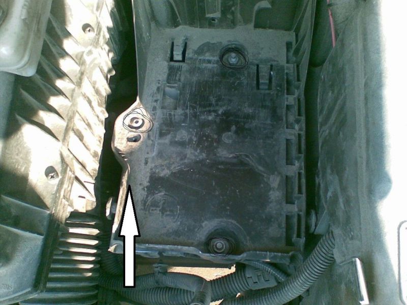

Бес Опубликовано 8 сентября, 2019 Поделиться Опубликовано 8 сентября, 2019 Сверху на коробке колпачок такой болтается. Это фото с С4 Спойлер До него можно дотянуться не снимая АКБ и его площадку. Но на С4П возможно по другому. Природа мудра, и Всевышнего глаз Видит каждый наш шаг на тернистой дороге Наступает момент, когда каждый из нас У последней черты вспоминает о Боге... Ссылка на комментарий
