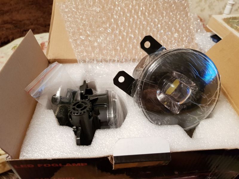

kooandrej Опубликовано 8 сентября, 2019 Автор Поделиться Опубликовано 8 сентября, 2019 Сегодня получил птф, качество отличное проверил всё работает на недели буду ставить и отпишу Ссылка на комментарий

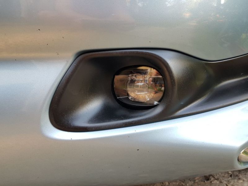

kooandrej Опубликовано 11 сентября, 2019 Автор Поделиться Опубликовано 11 сентября, 2019 Сегодня поставил,мучился 2.5 часа Бес 1 Ссылка на комментарий

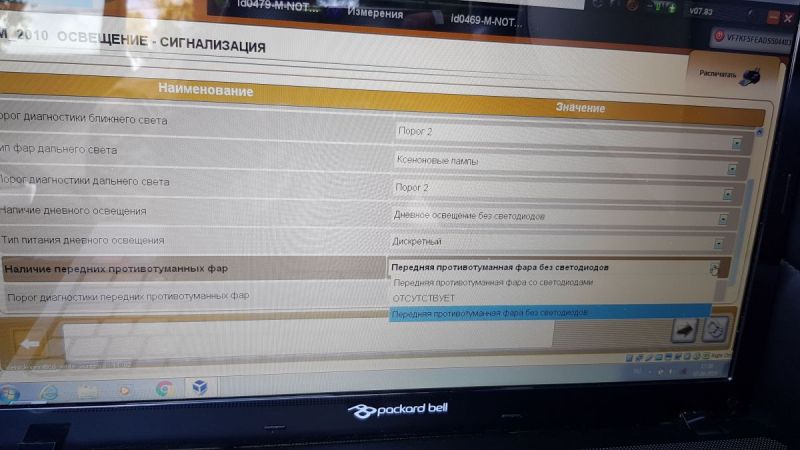

kooandrej Опубликовано 11 сентября, 2019 Автор Поделиться Опубликовано 11 сентября, 2019 4 минуты назад, Gjv сказал: Я так понимаю они же и на DS4 пойдут? Ну если на ds4 и на ds5 взаимозаменяемы то да Да и в bsm надо выбрать дионые птф Ссылка на комментарий
Бес Опубликовано 11 сентября, 2019 Поделиться Опубликовано 11 сентября, 2019 Ух ты, еще и прописать надо чтобы не ругалась? Природа мудра, и Всевышнего глаз Видит каждый наш шаг на тернистой дороге Наступает момент, когда каждый из нас У последней черты вспоминает о Боге... Ссылка на комментарий
Gjv Опубликовано 11 сентября, 2019 Поделиться Опубликовано 11 сентября, 2019 (изменено) Да?У меня в фарах стоят LED лампы,ничего не ругается.Ругается только если я под коротким мостом проеду и автоматом включится ближний(менее 3сек),тогда едва успевает появиться звук неисправности и тут же пропадает,машина на короткое время думает что лампа перегорела. Изменено 11 сентября, 2019 пользователем Бес Ссылка на комментарий
kooandrej Опубликовано 11 сентября, 2019 Автор Поделиться Опубликовано 11 сентября, 2019 После выбора на светодиодные птф)))вроде как меняется питание подаваемое на птф,лучше изменить параметр не зря он есть Ссылка на комментарий

jeyhunds5 Опубликовано 11 сентября, 2019 Поделиться Опубликовано 11 сентября, 2019 5 часов назад, kooandrej сказал: Сегодня поставил,мучился 2.5 часа Летом надо убрать пластиковую заглушку (на фото видно)на передней решетке.Заглушка зимняя,для минусовой температуры. Ссылка на комментарий

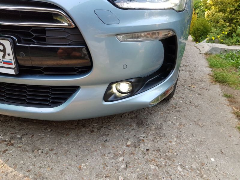

kooandrej Опубликовано 17 сентября, 2019 Автор Поделиться Опубликовано 17 сентября, 2019 Ездил пару вечеров,отрегулировал,олично светят лучше галогенок Бес 1 Ссылка на комментарий
