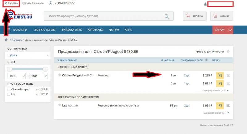

oleg6311 Опубликовано 5 сентября, 2019 Автор Поделиться Опубликовано 5 сентября, 2019 Не понял как заказать в ваших каталогах. Ну не разобрался! Набрал в экзисте. от 1040 до 2700. Какой выбрать? Ссылка на комментарий
Бес Опубликовано 5 сентября, 2019 Поделиться Опубликовано 5 сентября, 2019 13 минут назад, oleg6311 сказал: Не понял как заказать в ваших каталогах. Там нельзя заказать. Там можно найти партнамбер по ВИНу машины. Чтобы потом по нему заказать где удобнее/дешевле. 13 минут назад, oleg6311 сказал: от 1040 до 2700. Какой выбрать? Любой. Зависит от сроков, надежности поставщика, его жадности и иных накладных. oleg6311 1 Природа мудра, и Всевышнего глаз Видит каждый наш шаг на тернистой дороге Наступает момент, когда каждый из нас У последней черты вспоминает о Боге... Ссылка на комментарий
oleg6311 Опубликовано 5 сентября, 2019 Автор Поделиться Опубликовано 5 сентября, 2019 В экзисте есть варианты оригинал и неориг. Понятно, что хочется экономить. Но нужно ли. Противотуманку наверное можно и неориг. А вот резистор печки ХЗ? Ссылка на комментарий
Бес Опубликовано 5 сентября, 2019 Поделиться Опубликовано 5 сентября, 2019 Это уже дело своих рисков. oleg6311 1 Природа мудра, и Всевышнего глаз Видит каждый наш шаг на тернистой дороге Наступает момент, когда каждый из нас У последней черты вспоминает о Боге... Ссылка на комментарий

Бес Опубликовано 5 сентября, 2019 Поделиться Опубликовано 5 сентября, 2019 12 минут назад, oleg6311 сказал: Вот и нужен совет На разнице в 500 рублей можно покроить например в чем-то легкозаменяемом. Например Крышка расширительного бачка. На детальке, за которой надо будет лезть под торпеду, не факт, что еще не надо будет что-то снимать, я бы не экономил "500 рублей". Брал бы оригинал. P.S. у тебя вариантов-то - три штуки. Бери за 2200. oleg6311 1 Природа мудра, и Всевышнего глаз Видит каждый наш шаг на тернистой дороге Наступает момент, когда каждый из нас У последней черты вспоминает о Боге... Ссылка на комментарий
