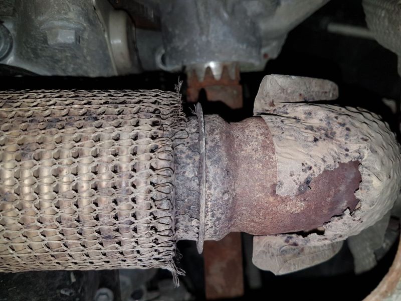

Dbonds Опубликовано 2 сентября, 2019 Поделиться Опубликовано 2 сентября, 2019 Добрый день. Подгорела гофра глушителя, случайно увидел, когда менял масло. Подскажите это что-то серьезное, срочно менять гофру или забить. Спойлер Ссылка на комментарий
ZIGGY Опубликовано 2 сентября, 2019 Поделиться Опубликовано 2 сентября, 2019 Менять, звук станет тише .... Подбор автомобилей Peugeot\Citroen, подробности "Понакупят шнурков по объявлению, а пользоваться не умеют!" © Enzo С4-С5-С6-С4P-5008 Ссылка на комментарий
Dbonds Опубликовано 2 сентября, 2019 Автор Поделиться Опубликовано 2 сентября, 2019 Посторонних звуков не слышу в салоне, запаха тоже нет... А чем рискую если не поменяю гофру вовремя? Ссылка на комментарий

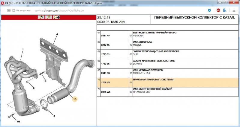

Dbonds Опубликовано 2 сентября, 2019 Автор Поделиться Опубликовано 2 сентября, 2019 Оригинал 1706V5 идет в сборе с патрубком и термоэкраном номер 13. Можно самому поменять, но дорого. Или лучше в варить только новую гофру.. Спойлер Ссылка на комментарий
ZIGGY Опубликовано 2 сентября, 2019 Поделиться Опубликовано 2 сентября, 2019 Рискуешь что пердеть начнет нормально и ошибка по нижней лямбда будет светиться..... Цена вопроса 4500 с работой... Подбор автомобилей Peugeot\Citroen, подробности "Понакупят шнурков по объявлению, а пользоваться не умеют!" © Enzo С4-С5-С6-С4P-5008 Ссылка на комментарий
