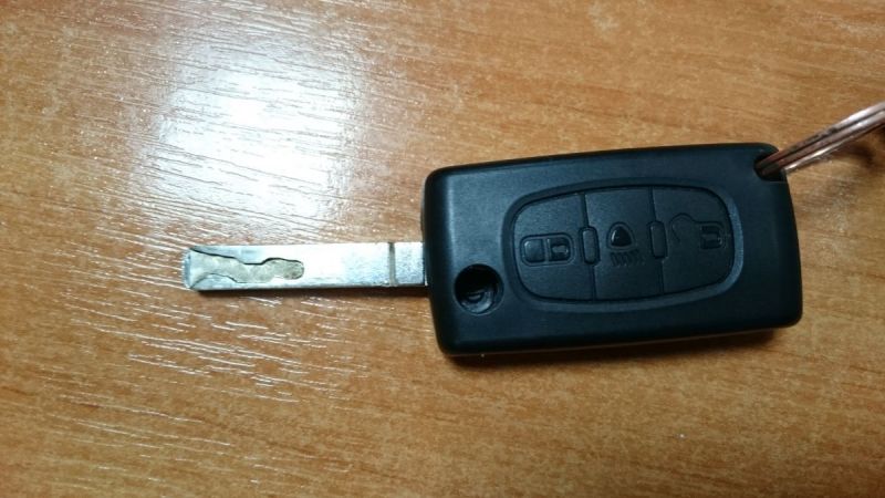

Олеся 1987 Опубликовано 25 августа, 2019 Поделиться Опубликовано 25 августа, 2019 Есть вот такой ключ, срабатывает только когда подносишь к стёклу водительскому или пассажирскому. Подскажите, может можно как то увеличить дальность его работы? Сигнализацию ставить? Или можно чтото припаять и сделать чтобы родная работала? Ссылка на комментарий
ZIGGY Опубликовано 25 августа, 2019 Поделиться Опубликовано 25 августа, 2019 Батарейку поменять Enzo 1 Подбор автомобилей Peugeot\Citroen, подробности "Понакупят шнурков по объявлению, а пользоваться не умеют!" © Enzo С4-С5-С6-С4P-5008 Ссылка на комментарий
Олеся 1987 Опубликовано 25 августа, 2019 Автор Поделиться Опубликовано 25 августа, 2019 Батарейка новая, проблема на месте осталась Ссылка на комментарий
Бес Опубликовано 25 августа, 2019 Поделиться Опубликовано 25 августа, 2019 Про второй ключ можно не спрашивать? Природа мудра, и Всевышнего глаз Видит каждый наш шаг на тернистой дороге Наступает момент, когда каждый из нас У последней черты вспоминает о Боге... Ссылка на комментарий
Олеся 1987 Опубликовано 25 августа, 2019 Автор Поделиться Опубликовано 25 августа, 2019 При покупке отдали один ключ, корпус новый заказала, в этом кнопка для выкидного ключа сломалась. Ссылка на комментарий
Enzo Опубликовано 25 августа, 2019 Поделиться Опубликовано 25 августа, 2019 Стёкла атермальной плёнкой не оклеены? Сиал Авто — автосервис Citroen/Peugeot +7 903 968-26-38, Южнопортовая ул., 17, стр. 3 @enzoservice Ссылка на комментарий
Олеся 1987 Опубликовано 25 августа, 2019 Автор Поделиться Опубликовано 25 августа, 2019 Нет, стекла прозрачные, ничем не обклеены Ссылка на комментарий
Enzo Опубликовано 25 августа, 2019 Поделиться Опубликовано 25 августа, 2019 @Олеся 1987 1. прочитайте правила форума https://citroens-club.ru/guidelines/ и старайтесь не цитировать последние сообщение, тем более если оно из одной строчки. Вы же в обычной беседе не повторяете сначала короткий вопрос собеседника. 2. атермальная плёнка может быть прозрачной 3. надо понять дело в передатчике, то есть в пульте или в приёмнике, то есть в BSI. Для этого нужен специальный прибор. Ну или наугад что-нибудь поменять. PS будете в Москве, приезжайте, бесплатно проверю пульт. Сиал Авто — автосервис Citroen/Peugeot +7 903 968-26-38, Южнопортовая ул., 17, стр. 3 @enzoservice Ссылка на комментарий
Бес Опубликовано 25 августа, 2019 Поделиться Опубликовано 25 августа, 2019 Стекло опустить и закрыть машину. Открыть. С какого расстояния откроется? Enzo 1 Природа мудра, и Всевышнего глаз Видит каждый наш шаг на тернистой дороге Наступает момент, когда каждый из нас У последней черты вспоминает о Боге... Ссылка на комментарий
Олеся 1987 Опубликовано 25 августа, 2019 Автор Поделиться Опубликовано 25 августа, 2019 Извините, исправлюсь ? В Москву не собиралась ? а по поводу открытого окна, проверю утром. Enzo 1 Ссылка на комментарий
Олеся 1987 Опубликовано 29 августа, 2019 Автор Поделиться Опубликовано 29 августа, 2019 При открытом окне от задней двери открывает. Сделала инициализацию ключа, и с закрытым окошком стала открывать/закрывать от задней двери. Но это всё равно мало ? Ссылка на комментарий
Enzo Опубликовано 29 августа, 2019 Поделиться Опубликовано 29 августа, 2019 Олеся нужен специальный прибор, иначе никак. Ну поменяете ключ, а дело окажется в блоке BSI. И наоборот Сиал Авто — автосервис Citroen/Peugeot +7 903 968-26-38, Южнопортовая ул., 17, стр. 3 @enzoservice Ссылка на комментарий
Олеся 1987 Опубликовано 29 августа, 2019 Автор Поделиться Опубликовано 29 августа, 2019 Я собираюсь её перепрошивать на евро 2, так есть Лексия, там мне с этой проблемой теоретически тоже могут помочь? Или там какое то другое оборудование нужно? Ссылка на комментарий

Олегович Опубликовано 29 августа, 2019 Поделиться Опубликовано 29 августа, 2019 Возможно поможет - пропаять элементы на плате ключа. На С4 пикассе 08г. один ключ вообще не работал, второй возле машины только закрывал. После пропайки оба ключа работают как надо. XP 2008г.в.; TU5JP4; ручная КПП. ЮВАО Ссылка на комментарий
