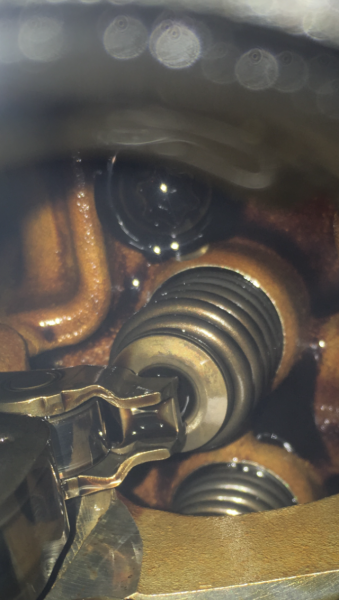

Flanker77 Опубликовано 21 августа, 2019 Поделиться Опубликовано 21 августа, 2019 Добрый день, форумчане! Почитал про данный двигатель, что он не очень хорош, но у меня он конца 2012 года, вроде как доработанный... с 156 л.с.. Ни тнвд, ни турбина не менялась. Наблюдаю небольшие течи из под прокладки и детонацию, раньше потише был по наблюдениям. Сфотал двиг под крышкой маслозаливной, неужели скоро на переборку? К чему готовиться? Ошибок пока нет пробег 94 тыщи... PS сцепление еще тоже не менялось, видимо и оно на подходе Ссылка на комментарий

Flanker77 Опубликовано 21 августа, 2019 Автор Поделиться Опубликовано 21 августа, 2019 На холодную при стоянке, после прогрева немного тише, но вибрация заметна, при ускорении вроде так же как было, но дергается при переключениях. А налет на фото это нормально? Масло вроде не особо жрет... литр от ТО до ТО (примерно на 10000 км) Ссылка на комментарий
