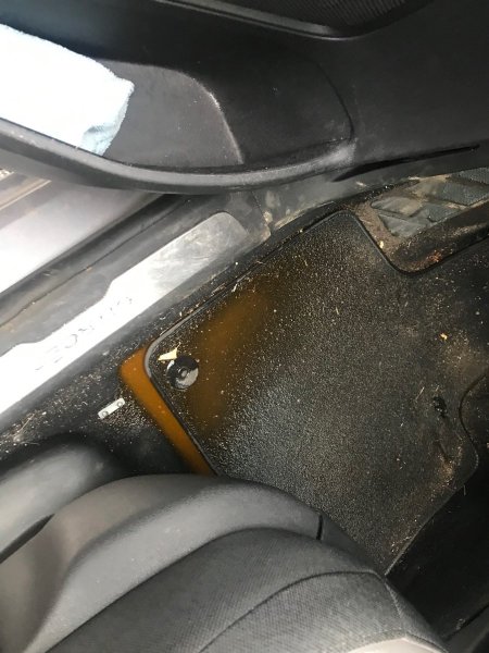

yoursergeich Опубликовано 19 июня, 2024 Поделиться Опубликовано 19 июня, 2024 У меня бинго! Висело предупреждение AdBlue. Решили вырезать сажевый фильтр в сервисе. Отключить ЕГР, отключить мочевину, прошить “stage 1”. Сразу после сервиса машина стала «пшикать», и через 1-3 километра пошёл дым из торпеды, а водительское место залило антифризом. На эвакуаторе добрались до дома. Компьютер сообщил, что двигатель перегревается. Антифриз вылился на рампу эвакуатора. Ближайшее окно в сервисе в понедельник, может кто сталкивался с подобным? Подскажите куда залезть, что посмотреть? На аутсорсе у меня магазин автозапчастей, сразу заказать детали… Ссылка на комментарий

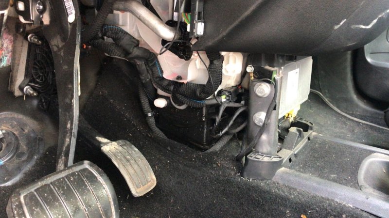

yoursergeich Опубликовано 19 июня, 2024 Поделиться Опубликовано 19 июня, 2024 Радиатор печки походу бахнул, разобрал - все в антифризе Ссылка на комментарий
EdjKa Опубликовано 19 июня, 2024 Поделиться Опубликовано 19 июня, 2024 Хороший Stage, то ли ещё будет :) Тут у кого-то за всё время владением машины взрывалась печка когда нибудь? Ссылка на комментарий
