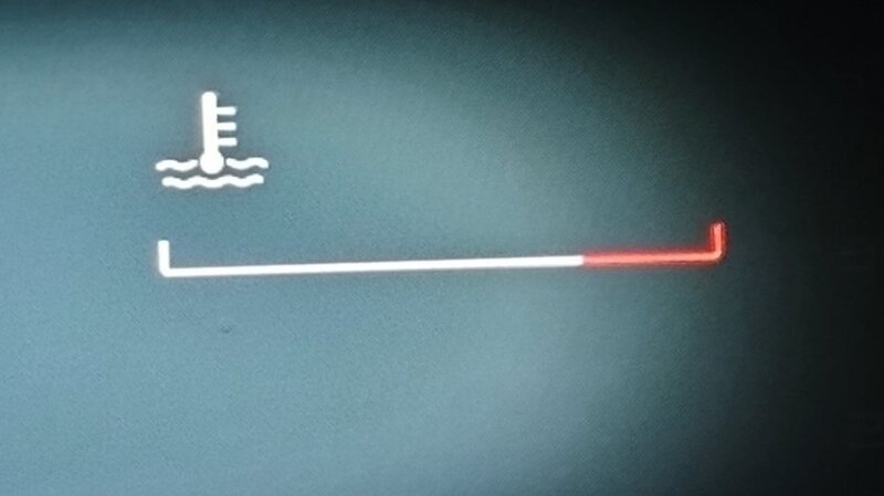

Vadim_slutskii Опубликовано 14 декабря, 2023 Поделиться Опубликовано 14 декабря, 2023 Добрый день. Выскочила ошибка заклинил термостат в открытом положении. Поменял термостат. Ошибка исчезла. Но вот езжу целый день а на панели приборов ни одного деления о нагреве не появилось. Это вообще так надо? В чём может быть проблема? Ситроен С4 Гранд Пикассо 2015 г 1.6 120BlueHdi Ссылка на комментарий
yrk Опубликовано 14 декабря, 2023 Поделиться Опубликовано 14 декабря, 2023 Попробуйте в тепле. Холодно - дизель может не прогреваться в пробках. У меня вчера тоже с трудом грелась.... Ссылка на комментарий
Vadim_slutskii Опубликовано 14 декабря, 2023 Поделиться Опубликовано 14 декабря, 2023 @yrk Да блин сегодня по трассе 200 км проехал нет ни одного деления Ссылка на комментарий
yrk Опубликовано 14 декабря, 2023 Поделиться Опубликовано 14 декабря, 2023 ну хз. У меня по городу масло показывает прогрев а вода не хочет....но у меня дизель. Ссылка на комментарий
Vadim_slutskii Опубликовано 14 декабря, 2023 Поделиться Опубликовано 14 декабря, 2023 @yrk у меня тоже дизель. Так хочется понять это нормально для этого авто или нет Ссылка на комментарий
Alexvlad Опубликовано 14 декабря, 2023 Поделиться Опубликовано 14 декабря, 2023 @Vadim_slutskii ненормально. За бортом сколько градусов? Ссылка на комментарий
Vadim_slutskii Опубликовано 14 декабря, 2023 Поделиться Опубликовано 14 декабря, 2023 @Alexvlad 0 градусов Ссылка на комментарий
Alexvlad Опубликовано 14 декабря, 2023 Поделиться Опубликовано 14 декабря, 2023 @Vadim_slutskii тогда точно ненормально. Подключать диагностику, смотреть температуру ож, в реальном времени, щупать патрубки и радиатор. Ссылка на комментарий
Vadim_slutskii Опубликовано 15 декабря, 2023 Поделиться Опубликовано 15 декабря, 2023 10 часов назад, Alexvlad сказал: @Vadim_slutskii тогда точно ненормально. Подключать диагностику, смотреть температуру ож, в реальном времени, щупать патрубки и радиатор. подключили температура в реальном времени 60 Ссылка на комментарий
EdjKa Опубликовано 15 декабря, 2023 Поделиться Опубликовано 15 декабря, 2023 @Vadim_slutskii не работает термостат, новый бракованный получается, за 200км уже бы 100 раз все пробки вышли. Ссылка на комментарий
yrk Опубликовано 15 декабря, 2023 Поделиться Опубликовано 15 декабря, 2023 1 час назад, EdjKa сказал: @Vadim_slutskii не работает термостат, новый бракованный получается, за 200км уже бы 100 раз все пробки вышли. Ой осторожнее с такими диагнозами. Ссылка на комментарий
Vadim_slutskii Опубликовано 15 декабря, 2023 Поделиться Опубликовано 15 декабря, 2023 @yrk если бы термостат был не исправен, ошибки бы повылазили а их нет Ссылка на комментарий
