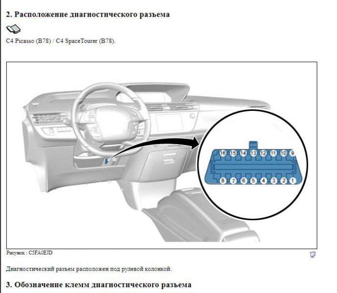

Radek1 Опубликовано 2 февраля, 2021 Поделиться Опубликовано 2 февраля, 2021 Где находится OBD разъем на Ситроен С4 гранд пикассо 2016? Ссылка на комментарий
Бес Опубликовано 2 февраля, 2021 Поделиться Опубликовано 2 февраля, 2021 LDS, Radek1 и eugen177rus 2 1 Природа мудра, и Всевышнего глаз Видит каждый наш шаг на тернистой дороге Наступает момент, когда каждый из нас У последней черты вспоминает о Боге... Ссылка на комментарий

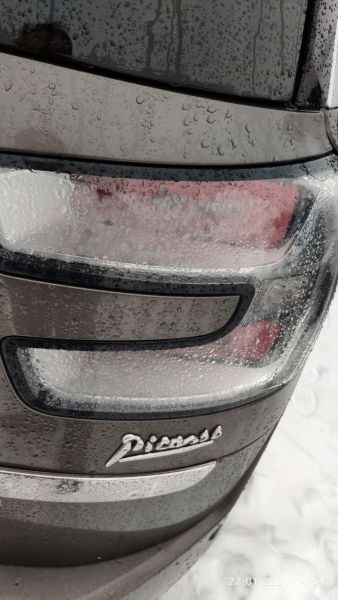

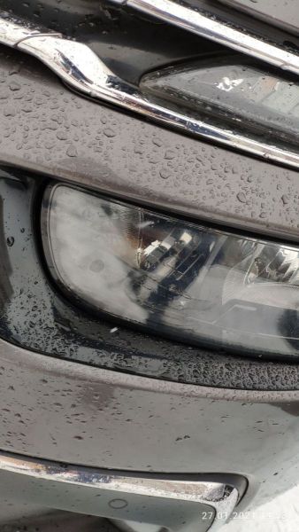

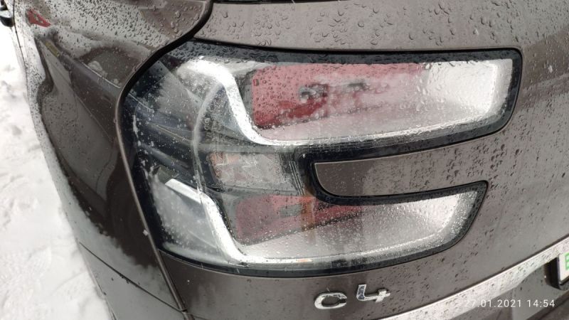

Radek1 Опубликовано 5 февраля, 2021 Поделиться Опубликовано 5 февраля, 2021 Потеют фары. Причем и задние и передние. Понятно погоды стоят... но чтобы так и все... Ссылка на комментарий
GREENCIK Опубликовано 5 февраля, 2021 Поделиться Опубликовано 5 февраля, 2021 Бились, трещина? «Капитан Зелёный из «Тайны Третьей планеты» - мой любимый инженер. Всё время недоволен, вздыхает, ничего не хочет, но делает всё, что надо. Постоянно всех спасает. Без конца ноет." Ссылка на комментарий
Б.Е.А. Опубликовано 5 февраля, 2021 Поделиться Опубликовано 5 февраля, 2021 В инструкции про передние написано что это допускается. Там есть даже для вентиляции трубки. И когда фара нагревается, после остывания она спокойно может сырого воздуха хапнуть внутрь. а задние - проверить герметичность и уплотнения. Просушить, продуть и наблюдать. Lexia & Diagbox в Воронеже на Drive2 Ссылка на комментарий
XVT Опубликовано 5 февраля, 2021 Поделиться Опубликовано 5 февраля, 2021 В 05.02.2021 в 10:06, Radek1 сказал: Потеют фары. Показать У меня тоже задние фонари потеют с момента покупки в морозную сырую погоду и после мойки. ОД по гарантии отказал, резолюция - вот как сгорит, тогда и заменим. С задними, считаю, дело так обстоит: источника тепла в них нет (ламп накаливания нет, а поворотники не в счет) + лючки в крышке багажника для замены ламп поворотников не герметичные, в итоге влага сырого воздуха салона прекрасно конденсируется на холодной пластиковой поверхности, контактирующей с улицей. Ссылка на комментарий
mister z Опубликовано 5 февраля, 2021 Поделиться Опубликовано 5 февраля, 2021 С запотеванием хорошо помогает сверло на 3мм. Снимается фонарь или фара и снизу сверлится пара отверстий. Больше не потеют. LDS и ВПН 2 +7 963 245 1140 Ссылка на комментарий
GREENCIK Опубликовано 5 февраля, 2021 Поделиться Опубликовано 5 февраля, 2021 В корпусе? Не в стекле же? «Капитан Зелёный из «Тайны Третьей планеты» - мой любимый инженер. Всё время недоволен, вздыхает, ничего не хочет, но делает всё, что надо. Постоянно всех спасает. Без конца ноет." Ссылка на комментарий
yrk Опубликовано 5 февраля, 2021 Поделиться Опубликовано 5 февраля, 2021 В 05.02.2021 в 13:33, GREENCIK сказал: В корпусе? Не в стекле же? Показать В нижней точке. Если это пластик прозрачный то значит в нем. Я так делал. Потом суперклеем гелем закрывал. Но сверлил 2мм. И сверлил в самой верхней и самой нижней- чтоб продуло. Но это было в бумерангах светодиодных на 308. Ничего не снимал. Ссылка на комментарий
