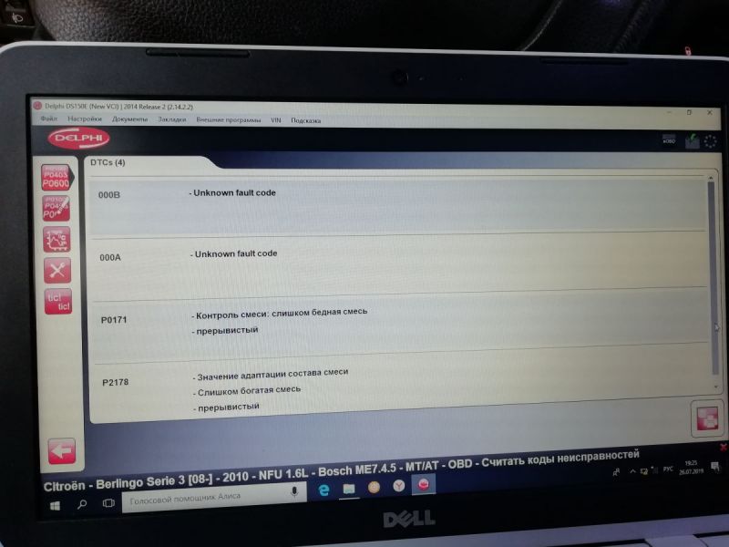

afanyr Опубликовано 30 июля, 2019 Поделиться Опубликовано 30 июля, 2019 Дело было так. Дня четыре назад при движении в горку на разгон несколько рывков и вылетает чек. Машина явно ехать стала хуже. Приехал в Н.Н. Там у сына комп есть. Подключили,считали,после удалили все ошибки. Машина сразу побежала. Комп выдал вот такую картинку. Картинок было две,но вторая с телефона пропала. P0171 Ошибка регулирования состава смеси : Смесь слишком бедная P2178 Ошибка регулирования состава смеси : Слишком богатая смесь R000B и R000A не находятся. Самое главное. Проехал 300 км и опять чек вчера вылетел. Пока ошибки не считывал. Но машина затупила. alexansh101 1 Ссылка на комментарий

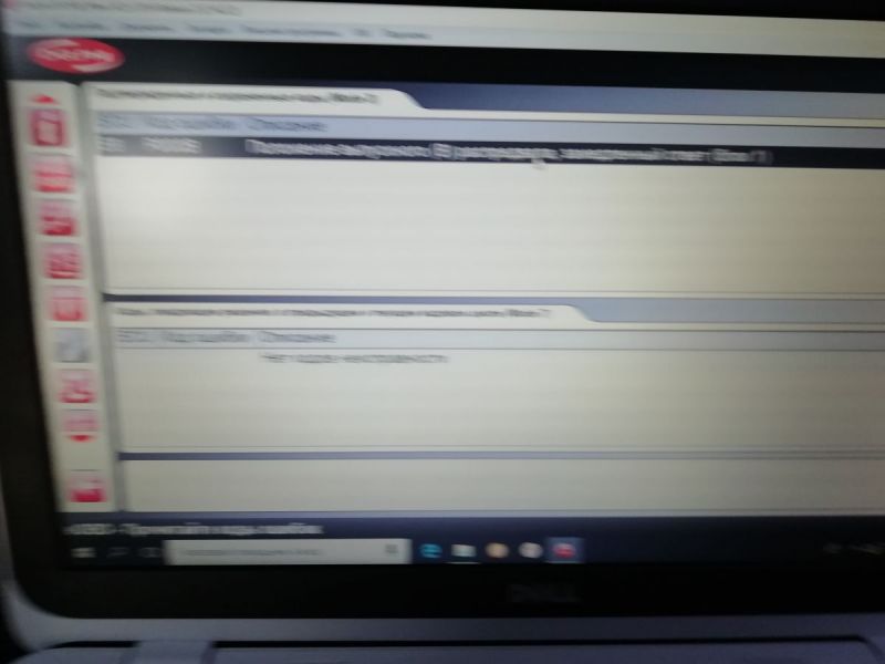

afanyr Опубликовано 30 июля, 2019 Автор Поделиться Опубликовано 30 июля, 2019 Немного дополню. У компа два режима. 1. Точный выбор двигателя.Ошибка R000B. 2. Все двигатели Ситроен -как на фото. Первое фото-может кто прочитает: Ссылка на комментарий

Бес Опубликовано 30 июля, 2019 Поделиться Опубликовано 30 июля, 2019 4 часа назад, afanyr сказал: P2178 4 часа назад, afanyr сказал: R000B и R000A не находятся. Находятся Enzo 1 Природа мудра, и Всевышнего глаз Видит каждый наш шаг на тернистой дороге Наступает момент, когда каждый из нас У последней черты вспоминает о Боге... Ссылка на комментарий
Бес Опубликовано 30 июля, 2019 Поделиться Опубликовано 30 июля, 2019 Вот это масло наверное может повлиять на клапана/фазорегуляторы. Ёршавод 1 Природа мудра, и Всевышнего глаз Видит каждый наш шаг на тернистой дороге Наступает момент, когда каждый из нас У последней черты вспоминает о Боге... Ссылка на комментарий
