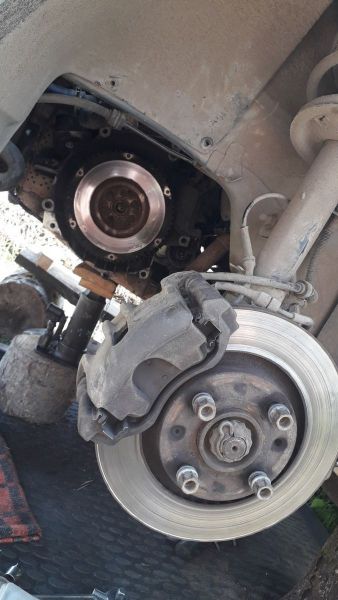

Antonj Опубликовано 26 июля, 2019 Автор Поделиться Опубликовано 26 июля, 2019 (изменено) Пара фоток мАховика Поправил. мОховик - это нечто другое ))) Изменено 26 июля, 2019 пользователем Бес Олегович и trmntr 2 Ссылка на комментарий
trmntr Опубликовано 26 июля, 2019 Поделиться Опубликовано 26 июля, 2019 Прям в полевых условиях... ) Так а где фото самой поломки? Ссылка на комментарий
Taisan Опубликовано 26 июля, 2019 Поделиться Опубликовано 26 июля, 2019 Выше. Оборвана накладка на диске. Олегович 1 Ссылка на комментарий

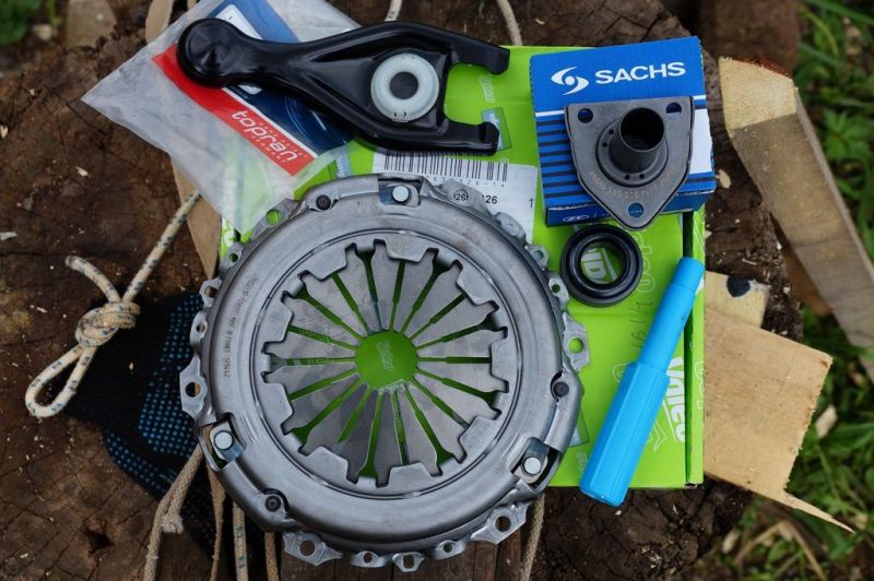

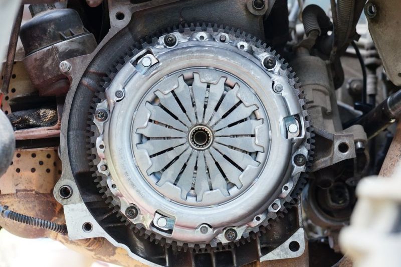

Antonj Опубликовано 27 июля, 2019 Автор Поделиться Опубликовано 27 июля, 2019 Новое сцепление В 26.07.2019 в 15:42, trmntr сказал: Прям в полевых условиях... ) Так и есть, делал в деревне возле дома на полянке )) usatik33, Олегович и trmntr 3 Ссылка на комментарий
Олегович Опубликовано 27 июля, 2019 Поделиться Опубликовано 27 июля, 2019 Как ведомый диск отцентровал на маховике? XP 2008г.в.; TU5JP4; ручная КПП. ЮВАО Ссылка на комментарий
Taisan Опубликовано 27 июля, 2019 Поделиться Опубликовано 27 июля, 2019 Пальцем Если коробку на земле засунул обратно, значит палец подошел.. Ссылка на комментарий
Antonj Опубликовано 27 июля, 2019 Автор Поделиться Опубликовано 27 июля, 2019 2 часа назад, Олегович сказал: Как ведомый диск отцентровал на маховике? На фотке где весь комплект есть одна фигня голубого цвета, она прям в комплекте была со сцеплением, вот ей и центровал )) Ссылка на комментарий
