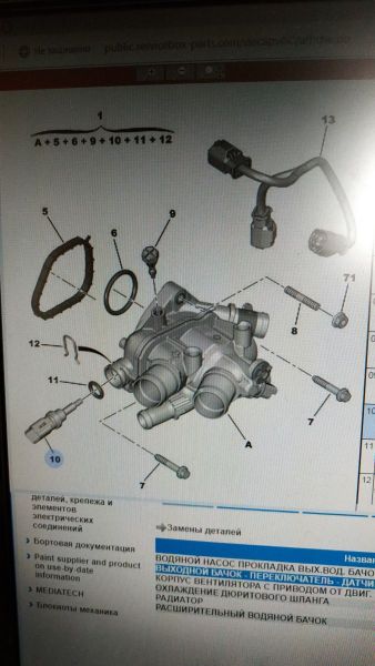

mdma Опубликовано 23 июля, 2019 Поделиться Опубликовано 23 июля, 2019 Вопрос срочный :) По ВИНу Z8TNC5FS9CM504251 (12й год АКПП, термостат с завода, никаких отзывных не посещал никогда) бьется термостат 9808647080. НО! на вид тот что стоит в машине не похож на него, датчик находится сверху у штуцера (на вид мой термос похож на ЭТОТ (только везде пишут что такие шли на авто без АКПП). Вопросы: 1. Подойдет ли термостат 9808647080 взамен того что установлен сейчас (если разница только в расположении датчика, дотянутся ли штатные провода), если нет то какой подойдет. 2. Хочу поменять за компанию трубки на печку - в сервисбоксе не смог найти схемы со шлангами от термоса к отопителю - путем хитрых изысканий нашел эти артикулы: 6466TZ и 6466XV - они под быстросьем - подойдут ли они мне так же? Хочу купить - поставить - радоваться, без резанья шлангов, доп.хомутов, каких-то жгутов-разветвителей и т.п., начитался в интернете сейчас всякого :) Спасибо. С4 Grand Picasso - > С-Сrosser -> C4 II (B7) + Jumper Ссылка на комментарий

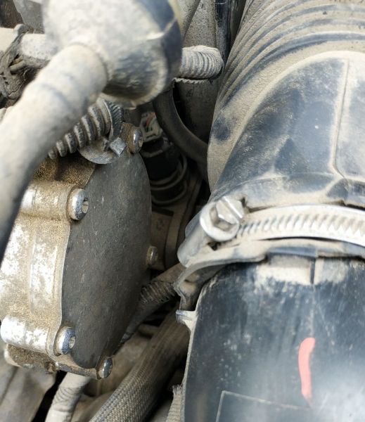

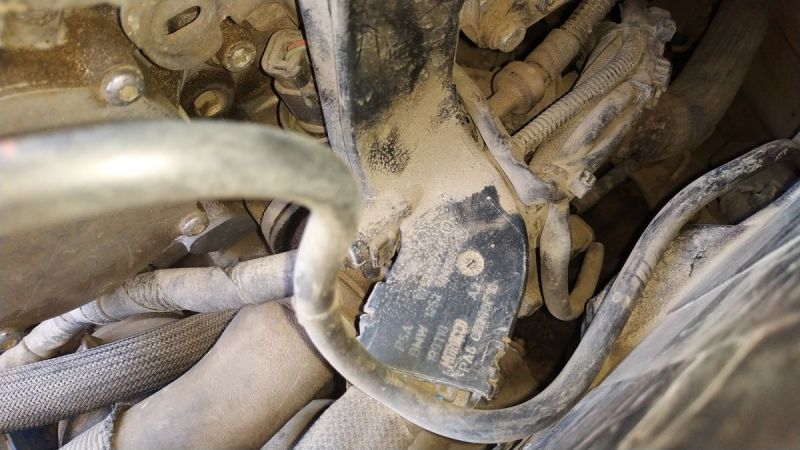

mdma Опубликовано 24 июля, 2019 Автор Поделиться Опубликовано 24 июля, 2019 Заказал на всякий случай и жгут... но читаю вот в одном отчете "Основное различие в том, что у термоса со встроенным датчиком один четырехконтактный разъем, а у выносного два двухконтактных. Для возможности замены старого на новый существует проводка-переходник." Но если у меня датчик уже выносной и двухконтактный, но в ином месте находится, чем на новом термостате, зачем переходник? По идее старый термостат - это тот в который входит плоский 4 пин разъем? На него одевается переходник и получаются 2 квадратных 2х пиновых разъема? Верно? С4 Grand Picasso - > С-Сrosser -> C4 II (B7) + Jumper Ссылка на комментарий
mdma Опубликовано 25 июля, 2019 Автор Поделиться Опубликовано 25 июля, 2019 Похоже что жгут у меня всё-таки установлен, разветвитель на два датчика, один сверху термостата, второй сбоку со стороны моторного щита Верно? ? С4 Grand Picasso - > С-Сrosser -> C4 II (B7) + Jumper Ссылка на комментарий
