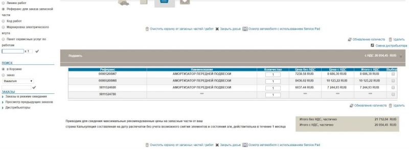

Gjv Опубликовано 20 июля, 2019 Поделиться Опубликовано 20 июля, 2019 Привет, есть вопрос по амортизаторам. По сервисбоксу у меня 5208 W7 и 5208 W8. Но если открыть менюшку то вылазит вот это: Предложения : - Обязательно заменить 2 амортизатора - 98 115 246 80(1) + 98 115 247 80(1) Это и есть обновленные артикулы амортизаторов? Ссылка на комментарий

Бес Опубликовано 22 июля, 2019 Поделиться Опубликовано 22 июля, 2019 Ценники у ОД. Последний номер "Одна из введенных запасных частей не является запасной частью изготовителя" Природа мудра, и Всевышнего глаз Видит каждый наш шаг на тернистой дороге Наступает момент, когда каждый из нас У последней черты вспоминает о Боге... Ссылка на комментарий
Gjv Опубликовано 23 июля, 2019 Автор Поделиться Опубликовано 23 июля, 2019 У оффов дорого,на экзисте вполне приемлимо.Просто хочу убедится в точности замены. Ссылка на комментарий
Бес Опубликовано 23 июля, 2019 Поделиться Опубликовано 23 июля, 2019 8 минут назад, Gjv сказал: Просто хочу убедится в точности замены. Ну так по своему вину и смотри. Я тебе дал цены ОД по тобою найденным партнамберам. Природа мудра, и Всевышнего глаз Видит каждый наш шаг на тернистой дороге Наступает момент, когда каждый из нас У последней черты вспоминает о Боге... Ссылка на комментарий
Gjv Опубликовано 23 июля, 2019 Автор Поделиться Опубликовано 23 июля, 2019 Так я и по смотрел по Вину, просто новые партномера обычно идут сразу, а тут надо открыть файл и самому по партномеру искать замену. Это странно,потом сделаю скрин и покажу Ссылка на комментарий
Бес Опубликовано 23 июля, 2019 Поделиться Опубликовано 23 июля, 2019 1 час назад, Gjv сказал: ,а тут надо открыть файл Какой файл? ВИН дай. Можешь в ЛС. Природа мудра, и Всевышнего глаз Видит каждый наш шаг на тернистой дороге Наступает момент, когда каждый из нас У последней черты вспоминает о Боге... Ссылка на комментарий

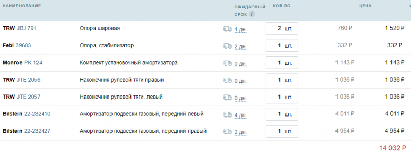

Gjv Опубликовано 6 августа, 2019 Автор Поделиться Опубликовано 6 августа, 2019 Решил поменять амортизаторы ,попутно всякий расходник. Я правильно подобрал запчасти?Может еще что-то добавить? По сути по мимо амортизаторов меняю чашки,пыльник амортизатора,стойку стабилизатора,ну и попутно рулевые наконечники и шаровые.Может что-то еще надо раз полезу?Или и так жирно? Ссылка на комментарий
ZIGGY Опубликовано 6 августа, 2019 Поделиться Опубликовано 6 августа, 2019 Помимо того что нужно для амортизаторов заказ всякого по подвеску,что не относится к аммортизаторам. Шаровые убирай и перезаказывай оригинал. Остается вопрос какие верхние опоры, которые над кузовом, будут в комплекте репара. Приедут-сфоткай плиз. Подбор автомобилей Peugeot\Citroen, подробности "Понакупят шнурков по объявлению, а пользоваться не умеют!" © Enzo С4-С5-С6-С4P-5008 Ссылка на комментарий
Gjv Опубликовано 6 августа, 2019 Автор Поделиться Опубликовано 6 августа, 2019 Так оригинал шаровой и есть вроде TRW, верхняя опора над стаканом у меня уже куплена от ds5 Ссылка на комментарий

Hamiltonian Опубликовано 12 августа, 2019 Поделиться Опубликовано 12 августа, 2019 В 21.07.2019 в 01:01, Gjv сказал: По сервисбоксу у меня 5208 W7 и 5208 W8. ... - 98 115 246 80(1) + 98 115 247 80(1) У меня сервисбокс для 5208 W7 и 5208 W8 выдает замены 98 089 993 80(1) + 98 089 994 80(1) А указанные в цитате замены относятся к 5208 X7 и 5208 X8, от С4 II B7. файл прикрепил LE2014_ru_RU.pdf Ссылка на комментарий
Gjv Опубликовано 12 августа, 2019 Автор Поделиться Опубликовано 12 августа, 2019 Да, я там ошибся. Уже заказал на перед Бильштайн В4, никак не могу найти такие же на зад. У оффпоставщика их нет( Ссылка на комментарий
Hamiltonian Опубликовано 13 августа, 2019 Поделиться Опубликовано 13 августа, 2019 16 часов назад, Gjv сказал: ...Уже заказал на перед Бильштайн В4... Какие номера? Ссылка на комментарий
Gjv Опубликовано 15 августа, 2019 Автор Поделиться Опубликовано 15 августа, 2019 BILSTEIN B4 22-232410 и BILSTEIN B4 22-232427. Пока не поставил, времени нет Сейчас дозаказал задние BILSTEIN B4 19-232430. Менять так менять... Ссылка на комментарий
