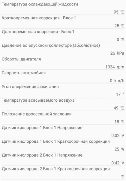

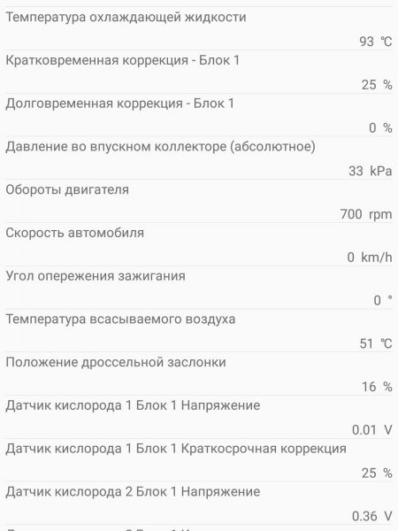

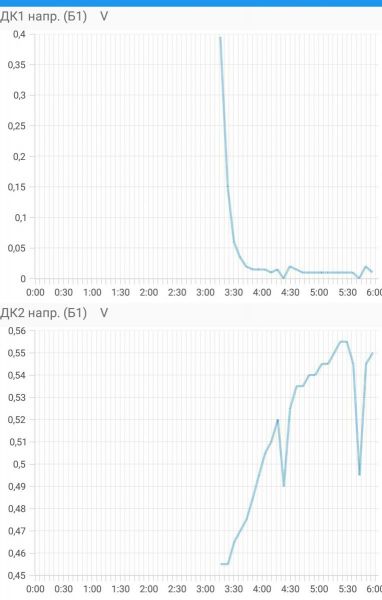

Анзор Опубликовано 25 июля, 2019 Автор Поделиться Опубликовано 25 июля, 2019 Появился резкий запах из выхлопа, мне кажется он больше едкий чем запах бензина, появляется перед появлением ошибки и примерно с этим пропадает тяга. Грешу на лямбду... В общем обдшкой посмотрел работу двигателя, на фото работа на холостом, работа на 2000оборотах, график лямбд Ссылка на комментарий
Анзор Опубликовано 30 июля, 2019 Автор Поделиться Опубликовано 30 июля, 2019 Сегодня считал ошибку P0131 Ошибка сигнала кислородного датчика на входе Ссылка на комментарий
Бес Опубликовано 30 июля, 2019 Поделиться Опубликовано 30 июля, 2019 Ну, верхняя лямда. Природа мудра, и Всевышнего глаз Видит каждый наш шаг на тернистой дороге Наступает момент, когда каждый из нас У последней черты вспоминает о Боге... Ссылка на комментарий

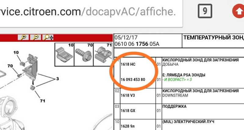

Анзор Опубликовано 2 августа, 2019 Автор Поделиться Опубликовано 2 августа, 2019 В 30.07.2019 в 09:14, Бес сказал: Ну, верхняя лямда. В чём разница между деталями, кроме цены?? Ссылка на комментарий
Бес Опубликовано 2 августа, 2019 Поделиться Опубликовано 2 августа, 2019 Вторая вышла на замену первой. Возможно доработанная. Первую могут вообще снять с производства и её невозможно будет найти. Вторая может быть дешевле первой в 10 раз. А может и наоборот. Скорее вьторая немного как-то адаптированная к машинам с пробегом. Надпись: ВОЗРАСТ больше или равно 3 года об этом. Но я бы брал ту, которая дешевле ))) Природа мудра, и Всевышнего глаз Видит каждый наш шаг на тернистой дороге Наступает момент, когда каждый из нас У последней черты вспоминает о Боге... Ссылка на комментарий
