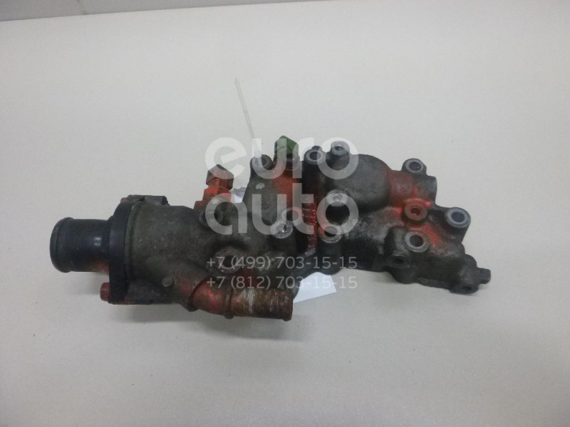

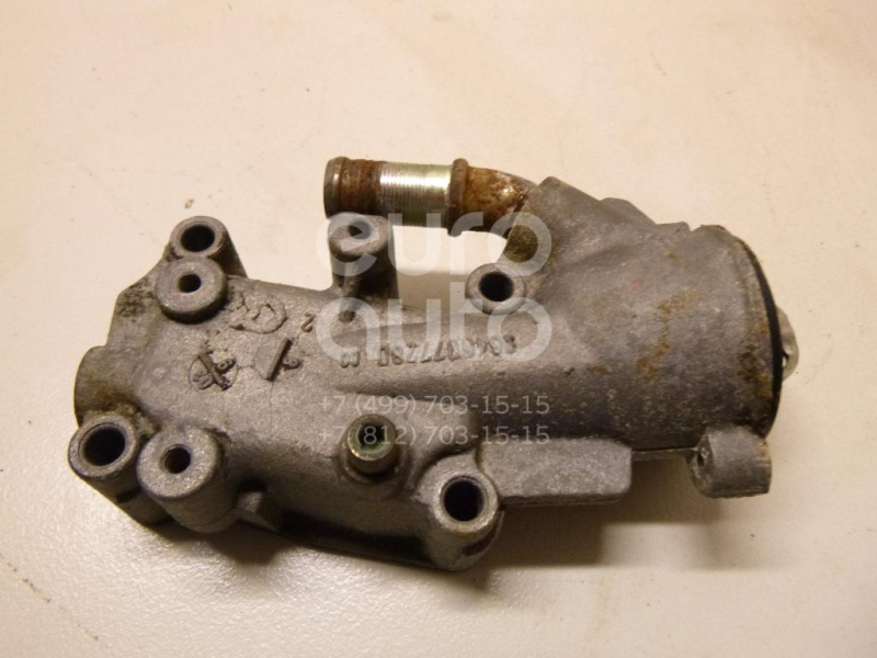

Олегович Опубликовано 17 июля, 2019 Поделиться Опубликовано 17 июля, 2019 В 15.07.2019 в 21:45, Gri-128 сказал: Действительно ОЖ течет из термостата разорись и возьми на TU5... корпус+термостат+датчик старого образца+винт стравливания воздуха с медной шайбой+болты (точно не помню может болты 4шт. подойдут от прастикового). Корпус из дюраля, датчик вкручивается (поэтому с пластикового корпуса датчик не подойдет), есть два типа корпуса, разное место установки датчика температуры (вверх и назад, у термоса на фотографии датчик вкручивается со стороны салона, есть прокачной винт с шайбой, стоит термостат б/у, но нет фланца под шланг к радиатору). раньше на евроавто корпусов б/у для тушки разной комплектации было как грязи за баней. корпус на ГБЦ ставится на герметик, никаких прокладок не надо. Притягивать к ГБЦ с моментом по мурзилке, если перетянуть может повести от нагрева движка. При установке нужно будет обрезать по длине шланг, на моей обрезал с обеих сторон, со стороны термостата на 30-40 мм., со стороны радиатора укоротил на15- 20 мм. у этого термостата с 206 пежо место под два датчика, оба вверх, но зато термос в сборе Бес 1 XP 2008г.в.; TU5JP4; ручная КПП. ЮВАО Ссылка на комментарий
