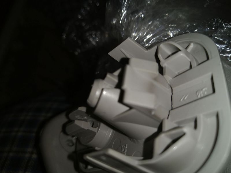

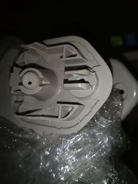

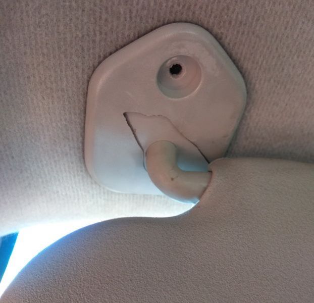

trmntr Опубликовано 10 июля, 2019 Поделиться Опубликовано 10 июля, 2019 Как снять? Винт открутил но что-то крепко держит. Хочу снять чтоб заклеить поломку Спойлер Ссылка на комментарий
Олегович Опубликовано 10 июля, 2019 Поделиться Опубликовано 10 июля, 2019 Выкрутить полностью саморез. Со стороны самореза подцепить крючком и потянуть вниз, с противоположной стороны площадки есть зацепы. Тоже сломал один, купил на разборе комплект с подсветкой и крышками зеркал, заменил. Спойлер trmntr и Бес 2 XP 2008г.в.; TU5JP4; ручная КПП. ЮВАО Ссылка на комментарий
Олегович Опубликовано 11 июля, 2019 Поделиться Опубликовано 11 июля, 2019 имхо, склеить с гарантией вряд ли удастся, пластик такой, заказывай б/у XP 2008г.в.; TU5JP4; ручная КПП. ЮВАО Ссылка на комментарий
