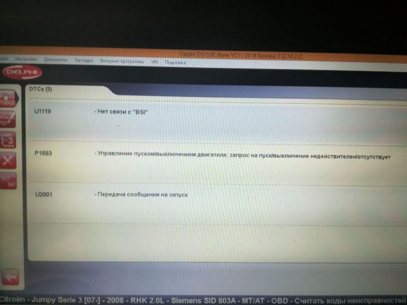

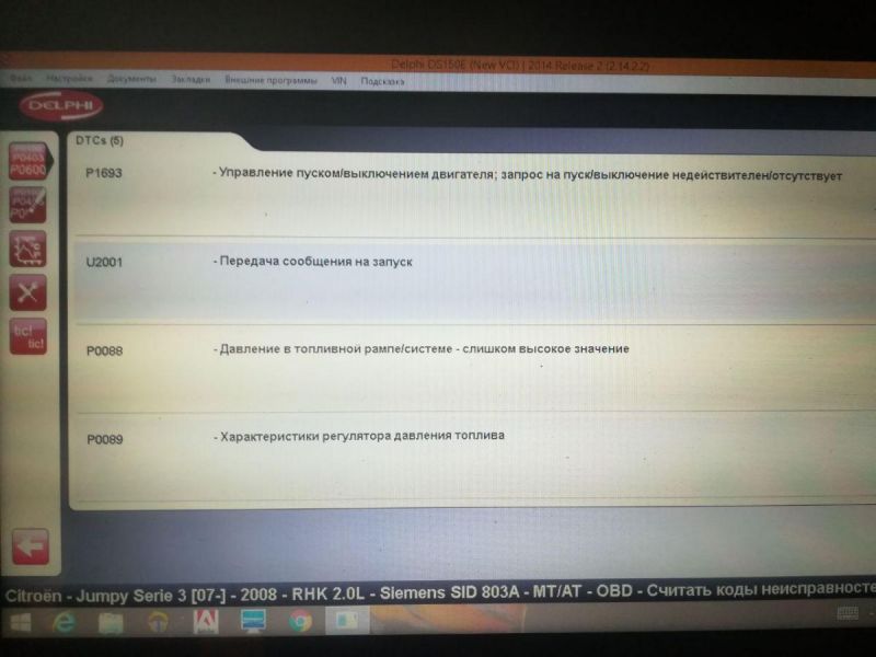

Alex778 Опубликовано 11 июля, 2019 Автор Поделиться Опубликовано 11 июля, 2019 Спасибо всем, кто откликнулся! Ошибки в сервисе считывали разными диагностиками. У самого имеется только простая Delphi DS 150E, вот что удалось считать на этот раз. Замечу, что после замены ТНВД появились номера ошибок P0088, P0089. До замены ТНВД меняли сам регулятор давления топлива, но тоже ничего не помогало. P1693, U2001, U1118 присутствовали и ранее до появления проблем с холостым ходом. Ссылка на комментарий
Popesych Опубликовано 12 июля, 2019 Поделиться Опубликовано 12 июля, 2019 P0088 там какие параметры этого высокого давления? Надо было кликнуть на ошибку. Баляць мае крылы Ссылка на комментарий
