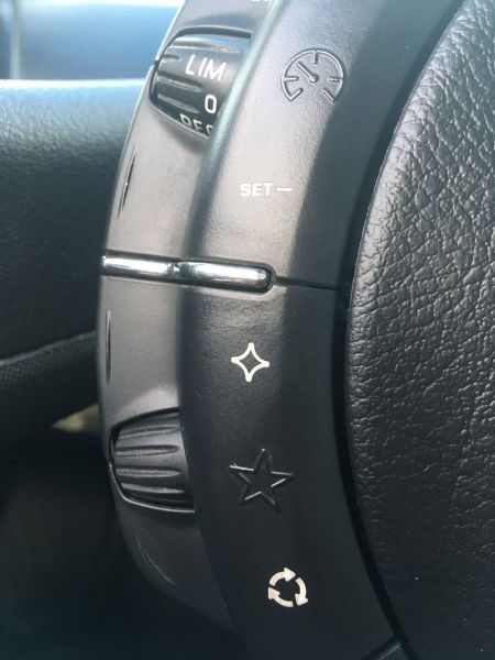

AweNDeR Опубликовано 4 июля, 2019 Поделиться Опубликовано 4 июля, 2019 Приветствую. Хочу активировать «звездочку» на руле. Ставил кнопки от большей комплектации, так что все кроме этой самой «звездочки» работает. Подскажите мастера в Москве, кто это может сделать не за космические деньги. В идеале недалёко от метро Тульская/Нагатинская. В сервисах ломят цену 1200-1500, при этом даже не гарантируют результат... Ссылка на комментарий

ZIGGY Опубликовано 4 июля, 2019 Поделиться Опубликовано 4 июля, 2019 А если ее просто зажать секунд на 5 на дисплее БК что то изменится?) Подбор автомобилей Peugeot\Citroen, подробности "Понакупят шнурков по объявлению, а пользоваться не умеют!" © Enzo С4-С5-С6-С4P-5008 Ссылка на комментарий
AweNDeR Опубликовано 4 июля, 2019 Автор Поделиться Опубликовано 4 июля, 2019 4 часа назад, ZIGGY сказал: А если ее просто зажать секунд на 5 на дисплее БК что то изменится?) Нет, не меняется) P.S. Дисплей тип А 6 часов назад, Бес сказал: Историю про молоточек знаешь? P.S. А сколько по-твоему адекватная цена? Ну рублей 500-600 ? учитывая что комп диагностика стоит 500р. Активация кнопки делается даже быстрее чем комп диагностика Ссылка на комментарий

ZIGGY Опубликовано 5 июля, 2019 Поделиться Опубликовано 5 июля, 2019 А дисплей типа а поддерживает ее вообще? Подбор автомобилей Peugeot\Citroen, подробности "Понакупят шнурков по объявлению, а пользоваться не умеют!" © Enzo С4-С5-С6-С4P-5008 Ссылка на комментарий
AweNDeR Опубликовано 5 июля, 2019 Автор Поделиться Опубликовано 5 июля, 2019 49 минут назад, ZIGGY сказал: А дисплей типа а поддерживает ее вообще? Насколько мне известно - на дисплее типа А нельзя на бортовом компьютере менять функцию данной клавиши (при условии что она уже активирована). То есть активировал, например, и задал на ее отключение дисплеев и все. В БК поменять нельзя, только ещё раз лексией лезть Ссылка на комментарий

mak-sax Опубликовано 25 октября, 2019 Поделиться Опубликовано 25 октября, 2019 Подскажите, знающие люди. У меня эта кнопка ничего не делает. В Diagbox видно как она срабатывает. В каком меню Diagbox ее назначить на вкл освещения., в калькуляторе руля нет телекодировки. Панель у меня тип А. Ссылка на комментарий
ZIGGY Опубликовано 25 октября, 2019 Поделиться Опубликовано 25 октября, 2019 4 часа назад, mak-sax сказал: Панель у меня тип А. Проблема в этом... mak-sax и Бес 2 Подбор автомобилей Peugeot\Citroen, подробности "Понакупят шнурков по объявлению, а пользоваться не умеют!" © Enzo С4-С5-С6-С4P-5008 Ссылка на комментарий
mak-sax Опубликовано 27 октября, 2019 Поделиться Опубликовано 27 октября, 2019 Заказал тип-С с разбора. Ссылка на комментарий
