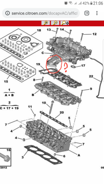

totalsalyamon Опубликовано 27 июня, 2019 Поделиться Опубликовано 27 июня, 2019 Всем привет Обнаружил пятна масла в районе указанном на фото. Есть подозрения что сифонит из под прокладки. Какие могут быть причины? И помогите найти артикул данной прокладки. Спасибо Grand Picasso. 2.0 hdi. Робот VF7UARHB8DJ600493 Ссылка на комментарий
ZIGGY Опубликовано 27 июня, 2019 Поделиться Опубликовано 27 июня, 2019 Весь впуск а масле после турбины .снимать все и чистить Подбор автомобилей Peugeot\Citroen, подробности "Понакупят шнурков по объявлению, а пользоваться не умеют!" © Enzo С4-С5-С6-С4P-5008 Ссылка на комментарий
LDS Опубликовано 27 июня, 2019 Поделиться Опубликовано 27 июня, 2019 Может она и гонит масло All we are saying is give peace a chance Ссылка на комментарий
ZIGGY Опубликовано 27 июня, 2019 Поделиться Опубликовано 27 июня, 2019 Она и гонит по чуть чуть. Подбор автомобилей Peugeot\Citroen, подробности "Понакупят шнурков по объявлению, а пользоваться не умеют!" © Enzo С4-С5-С6-С4P-5008 Ссылка на комментарий
