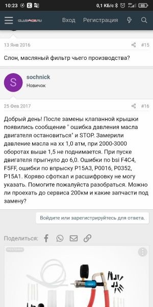

Фурман Опубликовано 4 августа, 2021 Поделиться Опубликовано 4 августа, 2021 Данная проблема (P15A1, P15A3) появляется после снятия клапанной крышки, ее нельзя переворачивать, но как правило проходит само если оставить автомобиль на пару дней Ссылка на комментарий

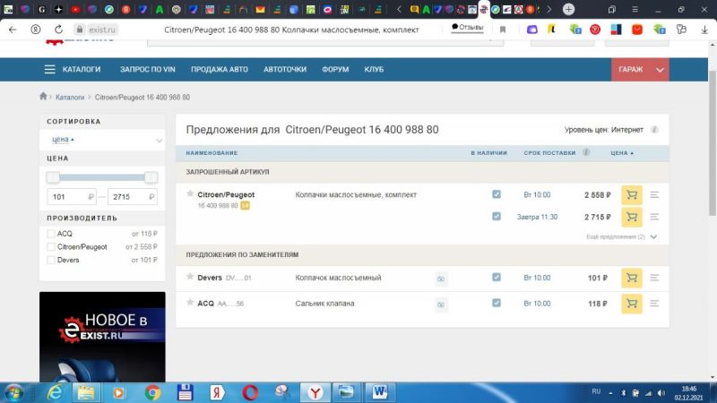

malyk-igor Опубликовано 2 декабря, 2021 Поделиться Опубликовано 2 декабря, 2021 @ZIGGY Спасибо большое. По маслосъемным колпачкам вопрос, что это за артикул такой 988 80. Ввожу на Existe в поиске - маслосъемными колпачками и не пахнет? Ссылка на комментарий
ZIGGY Опубликовано 2 декабря, 2021 Поделиться Опубликовано 2 декабря, 2021 Если полный то 16 400 988 80 Подбор автомобилей Peugeot\Citroen, подробности "Понакупят шнурков по объявлению, а пользоваться не умеют!" © Enzo С4-С5-С6-С4P-5008 Ссылка на комментарий
malyk-igor Опубликовано 2 декабря, 2021 Поделиться Опубликовано 2 декабря, 2021 @ZIGGY благодарю@ZIGGY Спасибо большое. По маслосъемным колпачкам вопрос, что это за артикул такой 988 80. Ввожу на Existe в поиске - маслосъемными колпачками и не пахнет? @ZIGGY Так других МСК по сути и нет, ввел 16 400 988 80 на Existe выдало 3 предложения:16 400 988 80 и еще 2 какие-то левые.... Ссылка на комментарий
ZIGGY Опубликовано 2 декабря, 2021 Поделиться Опубликовано 2 декабря, 2021 @malyk-igor в смысле по сути и нет? Подбор автомобилей Peugeot\Citroen, подробности "Понакупят шнурков по объявлению, а пользоваться не умеют!" © Enzo С4-С5-С6-С4P-5008 Ссылка на комментарий
mdma Опубликовано 2 декабря, 2021 Поделиться Опубликовано 2 декабря, 2021 7 часов назад, ZIGGY сказал: Если полный то 16 400 988 80 А почему не 1628922080, которые типа новой ревизии? С4 Grand Picasso - > С-Сrosser -> C4 II (B7) + Jumper Ссылка на комментарий
malyk-igor Опубликовано 2 декабря, 2021 Поделиться Опубликовано 2 декабря, 2021 Других МСК и нет, ввел 16 400 988 80 на Existe выдало всего 3 предложения:16 400 988 80 и еще 2 какие-то левые.... Ссылка на комментарий

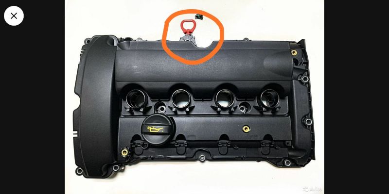

Фурман Опубликовано 6 декабря, 2021 Поделиться Опубликовано 6 декабря, 2021 @Бес возможно это связано с этим клапаном в крышке, на новой он зафиксирован. Ссылка на комментарий
