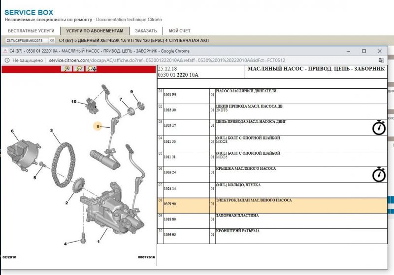

mnim Опубликовано 25 июня, 2019 Автор Поделиться Опубликовано 25 июня, 2019 Бес, спасибо за партийник! по поводу клапана - не знаю точно принцип его работы, но как понял заблокировать подачу масла от насоса он не может Ссылка на комментарий
Бес Опубликовано 25 июня, 2019 Поделиться Опубликовано 25 июня, 2019 Только что, mnim сказал: но как понял заблокировать подачу масла от насоса он не может Он регулирует давление, путем "слива мимо магистрали обратно в котел/поддон". И вот когда он "совсем поломался", то "заклинил в крайнем положении" и практически все "сливает в котел", а в систему давления не дает. Вот лампа и моргает/горит. Природа мудра, и Всевышнего глаз Видит каждый наш шаг на тернистой дороге Наступает момент, когда каждый из нас У последней черты вспоминает о Боге... Ссылка на комментарий
