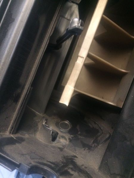

cp-spb Опубликовано 16 августа, 2020 Поделиться Опубликовано 16 августа, 2020 В сервисе сейчас меняют заслонки на C5-2 и после вскрытия выяснилось, что у печки сломан держатель оси со стороны пассажира (см. фото). Говорят, что надо менять всю печку. Это правда, что без замены печки не обойтись? Ссылка на комментарий
mister z Опубликовано 16 августа, 2020 Поделиться Опубликовано 16 августа, 2020 Надо менять. +7 963 245 1140 Ссылка на комментарий
cp-spb Опубликовано 16 августа, 2020 Поделиться Опубликовано 16 августа, 2020 Спасибо за оперативный ответ. А не подскажите номер этой детали? Что-то в каталогах Citroen не могу найти блок испарителя на C5-2 PS. Там никак не выкрутиться, типа хомутом стальным или прочим?) Ссылка на комментарий
cp-spb Опубликовано 16 августа, 2020 Поделиться Опубликовано 16 августа, 2020 Нашел официальный артикул печки на свой C5-2. 6450.RG - бензин, двухзонный климатконтроль. Цена от 13тыс. ? Ссылка на комментарий
