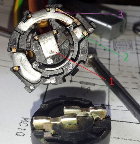

sarewich Опубликовано 28 июня, 2019 Автор Поделиться Опубликовано 28 июня, 2019 В общем не стал сразу отвечать , аккумулятор и силовые клемы были проверены в первую очередь за долго до обращения на форум , дополнительно проверил минусовые шлейфы , разъемы контакты и тд , на проблемы с зарядкой ругается только BSI а по факту все цепи имеют 14,5 вольт как в норме так и в аварийном , просадок нет ни где , что ему надо не известно , пока все продолжается , едешь и по работе кондиционера определяешь то все гут то опять аварийный и тд Ссылка на комментарий

sarewich Опубликовано 3 июля, 2019 Автор Поделиться Опубликовано 3 июля, 2019 Вопрос решен , виной всему был не значительный износ одного из контактов в замке зажигания и окислы на нём же , если по простому то контакт 1 замыкается с контактом 2 при запуске двигателя а при отпускании ключа он замыкается с контактом 3 , не значительный износ на коромысле и замыкания контактов 2 и 3 не происходит(приводит к ошибке) или происходит если довернуть "золотой" ключик чуть назад , исправляется переворачиванием коромысел на 180 градусов , теперь изношенные места вращаются по центру а по переферийным контактам ходят нормальные , всем спасибо usatik33 и Бес 2 Ссылка на комментарий
