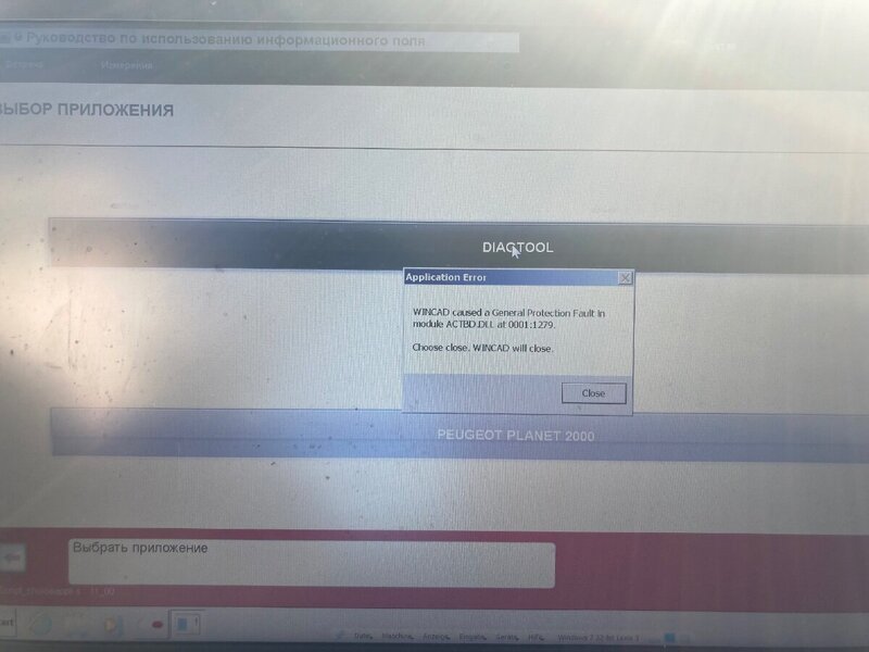

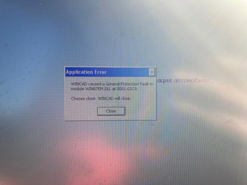

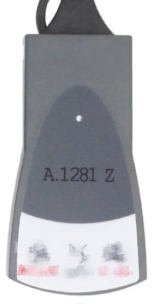

DeltaGold Опубликовано 17 октября, 2023 Поделиться Опубликовано 17 октября, 2023 Добрый день всем, у меня другая проблема, уже 3 месяца переставляю разные системы, без результата. Раньше был шнур другой версии, всё работало, сейчас купил как на фото. Шнуток видит, а при попытке связи с BSI выскакивает вот такая ошибка с WIN87EM.DLL, что с Пежо Планет, что с Диагбокс (версия 7.58 под Windows 7, 32bit). Такое ощущение, что драйвера самого шнура не подходят, не знаю, что и думать. Прошу помощи. Ссылка на комментарий
Hunter82 Опубликовано 18 октября, 2023 Поделиться Опубликовано 18 октября, 2023 https://www.drive2.ru/l/507806147827204976/ DeltaGold 1 Ссылка на комментарий
DeltaGold Опубликовано 18 октября, 2023 Поделиться Опубликовано 18 октября, 2023 @Hunter82 , благодарю. Решил таким образом проблему для Windows XP с PP2000, а вот с Win7 и Lexia 7.58 всё ещё вылезает та же ошибка. Проблема там в floating point calculation в VM Oracle, её нужно выключить. Файлы скачал, куда нужно скопировал, даже вручную загружал, но в Win7 так и не работает. Пока рою дальше, если кто что подскажет, буду благодарен. Ссылка на комментарий
