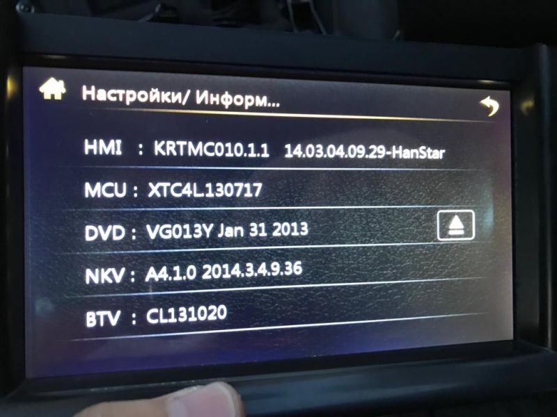

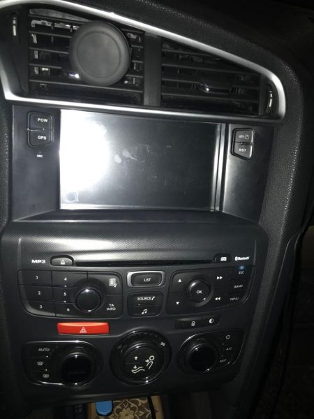

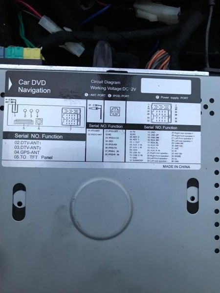

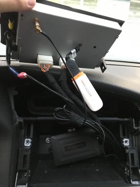

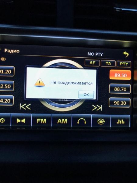

new_citroen Опубликовано 5 июня, 2019 Поделиться Опубликовано 5 июня, 2019 Доброго времени суток господа! Приобрел CITROEN DS4 1.6 120лс, в нем уже было установлено головное устройство(см фото). При покупке и последующей езде она читала usb флеш носители и успешно воспроизводила музыкальные файлы. Но в один прекрасный день мне захотелось поставить в свой болид сабвуфер. Поехал на горбушку(кто с Москвы тот знает), выбрал саб, купил и при магазине мне его установили. Во время установки к сожалению меня рядом не было, оставил машину и пошел на работу(недалеко работаю). Через часа 4 позвонили, сообщили что все готово. Приехал, радости было полные штаны, но ровно до того как я нажал на сенсорном экране значек USB, появилась надпись НЕ ПОДДЕРЖИВАЕТСЯ, сказал об этом установщику, тот пожал плечами сказал "мы ничего не трогали, флешку же видит, видимо флешка плохого качества, умерла". Я так же подумал и поехал домой. Но с тех пор ни одну флеш карту данное ГУ не читает, так же я обнаружил что в моем ГУ есть USB модем с задней стороны, вставил туда сим но инет не появился, я думаю проблема с настройками или прошивкой. Видимо при установке снимали клеймо аккума, и настройки сбились. Вопрос следующий, как определить модель магнитолы и производителя, дабы попробовать обновить прошивку и найти инструкцию по настройке? За любую помощь буду очень благодарен! Ссылка на комментарий
ZIGGY Опубликовано 5 июня, 2019 Поделиться Опубликовано 5 июня, 2019 Ищите в продаже интро/фантом. По фото находите как точно называется, дальше ищите для нее инструкцию. Подбор автомобилей Peugeot\Citroen, подробности "Понакупят шнурков по объявлению, а пользоваться не умеют!" © Enzo С4-С5-С6-С4P-5008 Ссылка на комментарий
Secular Опубликовано 6 июня, 2019 Поделиться Опубликовано 6 июня, 2019 Китайская голова, сочувствую. Глючность у нее пипец. Ссылка на комментарий
StrayCat Опубликовано 28 июня, 2019 Поделиться Опубликовано 28 июня, 2019 Я бы проверил провод и разъём и контакты которые идут от магнитолы к усб гнезду. Наверняка когда саб подключали что нибудь задели. Ссылка на комментарий
