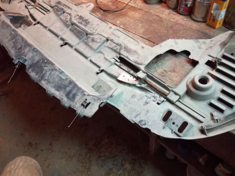

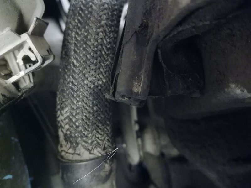

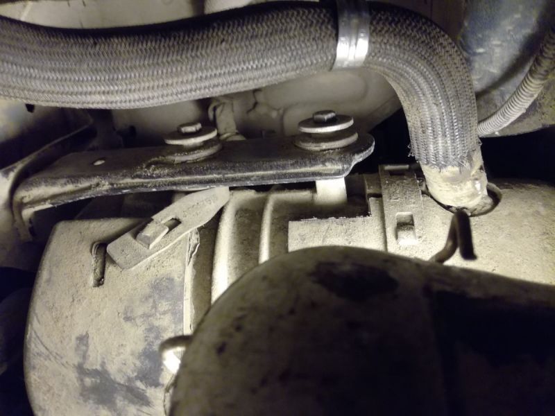

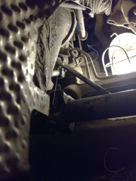

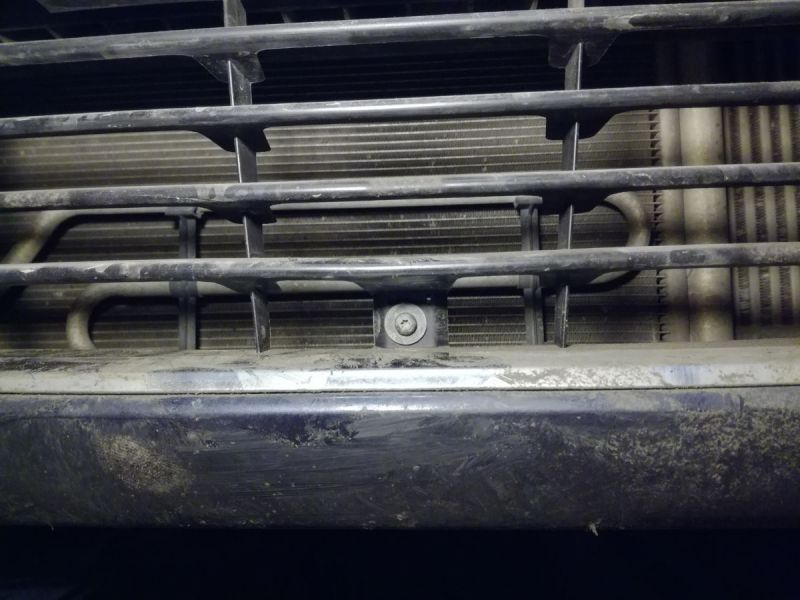

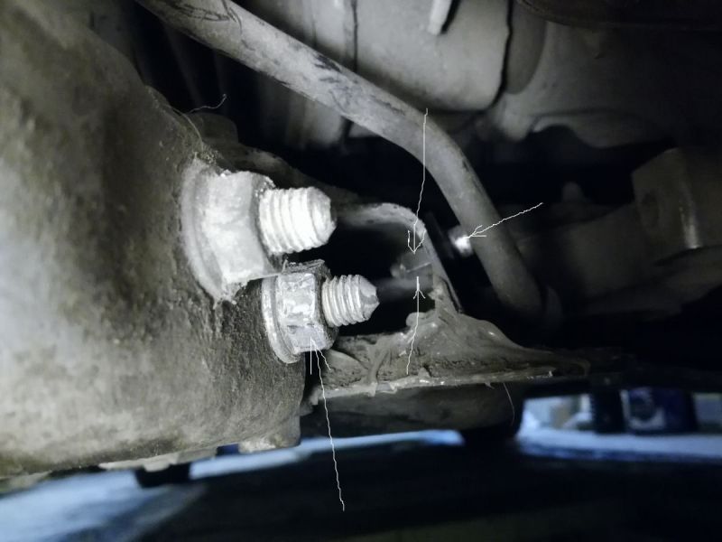

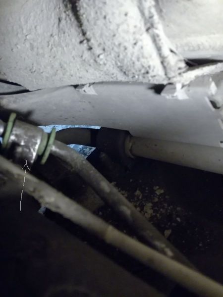

Yuri54 Опубликовано 7 марта, 2021 Поделиться Опубликовано 7 марта, 2021 Потекла шланга ГУР. Достал. Заменил горбатую резиновую часть. Написал себе инструкцию на будущее, чтоб время не терять. Делюсь. Может пригодиться кому. Замена шланга-трубки ГУР не трогая подрамник Поворачиваем колеса вправо и снимаем крепеж левого подкрылка и пластиковой защиты снизу спереди (нижний ряд). Ставим колеса прямо. Думаю, можно снимать шланг и на поднятой машине для экономии LDS. Я сбрасывал давление, предварительно подкатив домкрат у правого переднего колеса, потом фиг зайдет. Под бумеранг ставим красный китайский домкрат (ромб) под кругляшок. Приподнимаем и снимаем колесо. Снимаем правый подкрылок. Откручиваем винт крепления пластиковой защиты к решетке под передним номерным знаком, предварительно сняв номер и пластиковую защиту радиатора от снега (нижнюю). Откучиваем снизу крепежи пластиковой защиты (после железной защиты, понятно). Снимаем защиты. Спереди под радиатором на выступы пластиковой защиты справа и слева накинуты мягкие нечто. Лезем туда рукой и сдергиваем вверх (см. фото выше). Перед правым колесом электронасос ГУР. Откручиваем гаечку хомута шланга к круглой трубе, придерживая рожковым ключем резинку снизу. Откручиваем гаечку крепления насоса к кронштейну у шланги гур рожковым ключем (см. фото), хомут обратки. Готовим заглушки во все отверстия. Готовим чем подвесить насос, подставки под него. Откручиваем два винта сверху насоса от кронштейна. Ставим емкость для слив под насос. Сдергиваем шланг обратки. Заглушки. Откручиваем трубку гур. Тут момент 20 нм, фиксируем насос и ключ очень серьезно иначе срыв шлицов торкс на 40 и геморрой. Достаем трубку. Заглушки. Откручиваем квадратиком винт крепежа трубки из подрамника, придерживая кривыми узкогубцами ответную круглую типа гайку внутри подрамника (она запрессована но прокручивается, если не повезет), предварительно открутив заднюю гайку крепления трубы к подрамнику 65 нм (мешается). Потом, лучше, укоротить направляющую хомута вдвое, чтоб не торчала в подрамнике. Вытаскиваем конец трубки под ремнем вспомогательного оборудования к центру машины. С задней стороны горбатой шланги есть хомут и гаечка (видно плохо, но рука дотягивается). Откручиваем. Откручиваем непонятную планочку у глушителя (мешается). Откручиваем карданчиком винт крепления трубки к рейке 8 нм. Заглушки. Все. Дальше лучше вдвоем. Дальше этот конец надо подать вправо и завести вперед и влево за вал руля и трубку (которая из рейки в рейку). Молясь или матерясь, вдвоем достаем шлангу-трубку. Ставим в обратном порядке. При сбросе давления в подвеске на доливку ушло примерно 4,4л.LDS Aleksvlm, MityaSVR, Бес и 1 другой 3 1 Ссылка на комментарий
