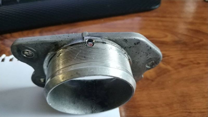

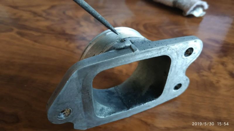

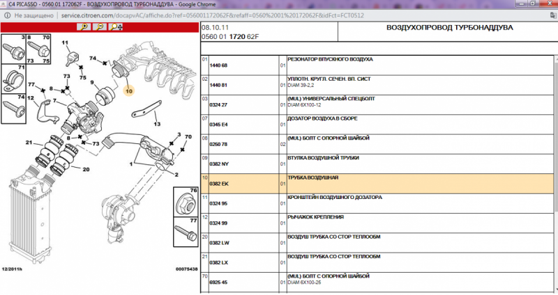

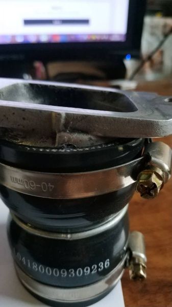

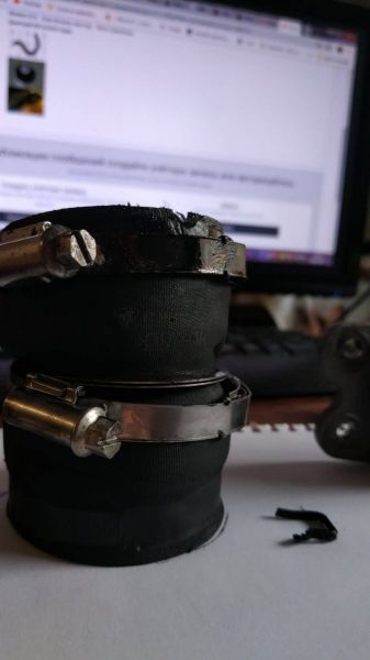

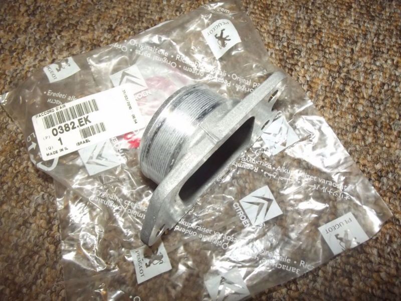

evgenbond Опубликовано 30 мая, 2019 Поделиться Опубликовано 30 мая, 2019 Опять я парни к Вам за советом помощью: Патрубок 0382 NY постоянно как бы плачет маслом, не критически, но появляется время от времени масло на нем, ближе к 0382 ЕК, дюралевый переходник от патрубка к воздухораспределителю впускного коллектора. Лексия показывает что у меня время от времени, буквально на секунд 20 выскакивает ошибка недостаточного надува турбины. Решил я что это как то связано, заказал новый патрубок, снял старый, приготовился ставить новый и тут обнаружил что в дюралевом переходнике 0382 ЕК отверстие есть, диаметром 4 мм. Отверстие видно что не прогоревшее, а именно просверленное, или на заводе, или потом уже кулибиными каким... Причем когда снимал старый патрубок, обнаружил что на месте этого отверстия латочка резиновая, затяжкой автомобильной установлена была. А на самом патрубке на месте прилегания к этому отверстие резина выеденная (на фото видно) Новый патрубок как не натягивай, все равно где то 1/4 отверстия остается не прикрытой. Поискал фото этой детали на просторах нета и обнаружил её фото без этого отверстия... (последняя фотография) Вот у меня от сюда и просьба к Вам вытекает: помогите-посоветуйте разобраться, нужно ли там это отверстие? Если нет, то чем его лучше заглушить? У меня два варианта: вставить болтик и закрутить, но тут есть риск что когда то он раскрутится и попадет в воздухозаборник. И есть вариант вставить заклепку и затянуть её заклёпочником. Кто что думает? Заранее спасибо за ответы!!! Ссылка на комментарий
Бес Опубликовано 30 мая, 2019 Поделиться Опубликовано 30 мая, 2019 Последнее фото - это фото с другой стороны. Но все равно, как видишь, отверстия на нем не должно быть. Природа мудра, и Всевышнего глаз Видит каждый наш шаг на тернистой дороге Наступает момент, когда каждый из нас У последней черты вспоминает о Боге... Ссылка на комментарий
evgenbond Опубликовано 30 мая, 2019 Автор Поделиться Опубликовано 30 мая, 2019 4 minutes ago, Бес said: Последнее фото - это фото с другой стороны. нет именно с этой стороны у меня сейчас на столе стоит и отверстие сверху Ссылка на комментарий
Бес Опубликовано 30 мая, 2019 Поделиться Опубликовано 30 мая, 2019 На первой фото - ДВА крепежных отверстия СЛЕВА, а одно справа. На нижней - наоборот. Но не суть, по ссылке посмотри - "дырочки" не должно быть. Природа мудра, и Всевышнего глаз Видит каждый наш шаг на тернистой дороге Наступает момент, когда каждый из нас У последней черты вспоминает о Боге... Ссылка на комментарий
evgenbond Опубликовано 30 мая, 2019 Автор Поделиться Опубликовано 30 мая, 2019 1 minute ago, Бес said: На первой фото - ДВА крепежных отверстия СЛЕВА, а одно справа. На нижней - наоборот. Но не суть, по ссылке посмотри - "дырочки" не должно быть. Ссылка на комментарий
Бес Опубликовано 30 мая, 2019 Поделиться Опубликовано 30 мая, 2019 А, понял, еще и патрубок развернут, но... 4 минуты назад, Бес сказал: не суть, по ссылке посмотри - "дырочки" не должно быть. Природа мудра, и Всевышнего глаз Видит каждый наш шаг на тернистой дороге Наступает момент, когда каждый из нас У последней черты вспоминает о Боге... Ссылка на комментарий

evgenbond Опубликовано 30 мая, 2019 Автор Поделиться Опубликовано 30 мая, 2019 1 minute ago, Бес said: А, понял, еще и патрубок развернут, но... Бес, подскажи как законопатить эту брешь? И зачем это кому либо понадобилось? Ссылка на комментарий
Бес Опубликовано 30 мая, 2019 Поделиться Опубликовано 30 мая, 2019 Резьбу нарежь и вверни снаружи болтик с маленькой шляпкой. Он или прижмется патрубком, или можно посадить на фиксатор резьбы. В конце концов вывалится - вывалится он наружу, будет (наверное) недодув, и ты будешь знать где искать))) Ввернешь новый болтик. Олегович 1 Природа мудра, и Всевышнего глаз Видит каждый наш шаг на тернистой дороге Наступает момент, когда каждый из нас У последней черты вспоминает о Боге... Ссылка на комментарий
evgenbond Опубликовано 30 мая, 2019 Автор Поделиться Опубликовано 30 мая, 2019 (изменено) Спасибо, так и сделаю. ................. но остаётся вопрос, зачем это нужно было делать?...................... Изменено 2 июня, 2019 пользователем Олегович оверквотинг Ссылка на комментарий
Бес Опубликовано 30 мая, 2019 Поделиться Опубликовано 30 мая, 2019 Может ошибку по передуву "прятали"? Олегович 1 Природа мудра, и Всевышнего глаз Видит каждый наш шаг на тернистой дороге Наступает момент, когда каждый из нас У последней черты вспоминает о Боге... Ссылка на комментарий
