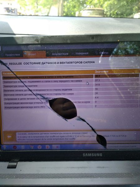

Antoha67 Опубликовано 31 мая, 2019 Автор Поделиться Опубликовано 31 мая, 2019 Может быть такое из за датчиков на климате?или датчика света что на торпедо?(извиняюсь за фото,битая матрица на ноуте) Ссылка на комментарий
Бес Опубликовано 31 мая, 2019 Поделиться Опубликовано 31 мая, 2019 Фары еще протри. В 30.05.2019 в 09:08, Бес сказал: "Гугли - Ремкомплект заслонок климата". Природа мудра, и Всевышнего глаз Видит каждый наш шаг на тернистой дороге Наступает момент, когда каждый из нас У последней черты вспоминает о Боге... Ссылка на комментарий

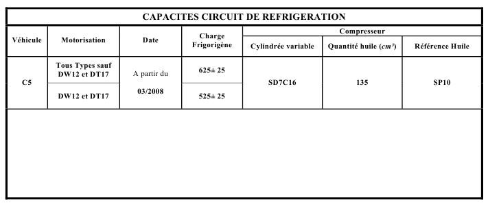

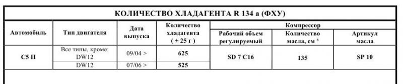

ИС-Xantia Опубликовано 31 мая, 2019 Поделиться Опубликовано 31 мая, 2019 3 часа назад, Antoha67 сказал: На счёт фриона 525 грамм или 625? 48 минут назад, Antoha67 сказал: Так сколько все таки лезет фриона в c5x7? Моторы DW12 525 гр, остальные 625 гр. учите хранзузский ? MityaSVR и Бес 2 С5-II, ГА-3, 2,0 RFJ (EW10A) 2007г МКПП. До него Xantia 1,9D 1994г была 12 лет. Ссылка на комментарий

ИС-Xantia Опубликовано 14 июня, 2019 Поделиться Опубликовано 14 июня, 2019 Насчет DW10 доки молчат. Видимо он входит в остальные "все типы". Вот аналогично для С5-2: Sabantui 1 С5-II, ГА-3, 2,0 RFJ (EW10A) 2007г МКПП. До него Xantia 1,9D 1994г была 12 лет. Ссылка на комментарий
