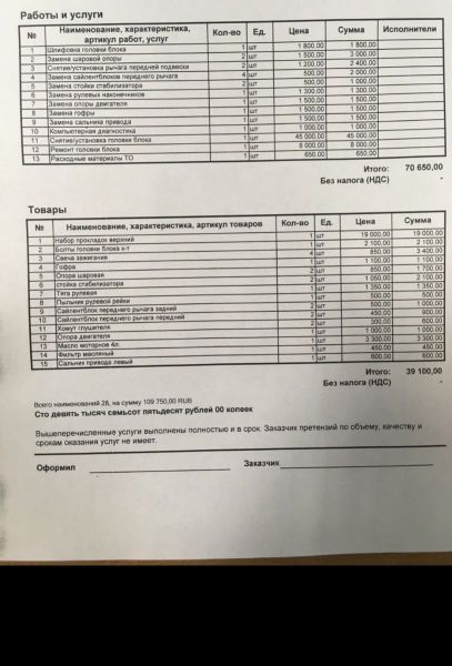

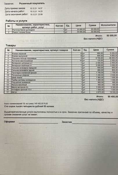

ZIGGY Опубликовано 13 декабря, 2021 Поделиться Опубликовано 13 декабря, 2021 Фото наряд заказа в студию. Подбор автомобилей Peugeot\Citroen, подробности "Понакупят шнурков по объявлению, а пользоваться не умеют!" © Enzo С4-С5-С6-С4P-5008 Ссылка на комментарий
Сан Саныч812 Опубликовано 13 декабря, 2021 Поделиться Опубликовано 13 декабря, 2021 @ZIGGY Тут два заказ наряда, первый (тот что нижний) был безрезультатный (что касается двигателя). Из второго впоследствии исключил маслосьемные колпачки и масло. Ссылка на комментарий
ZIGGY Опубликовано 14 декабря, 2021 Поделиться Опубликовано 14 декабря, 2021 Ну так не интересно. Помимо двс с.б. рычагов, шаровые, стойки стабилизатора. То есть по факту ремонт двс вышел дешевле. И грустно что никаких артикулов нет, чего ставили не понятно вообще. Шатуны зачем-не понятно, они редко страдают. И как исключили маслосъёмные? Старые чтоли остались? И в описанных работах вообще не слова о сёдлах\заглушке. Да и по цене работ понятно что это не делалось... Подбор автомобилей Peugeot\Citroen, подробности "Понакупят шнурков по объявлению, а пользоваться не умеют!" © Enzo С4-С5-С6-С4P-5008 Ссылка на комментарий
Сан Саныч812 Опубликовано 14 декабря, 2021 Поделиться Опубликовано 14 декабря, 2021 @ZIGGY после 1го ремонта гбц они поставили новые мск и когда во второй раз мне отдавали машину включили второй раз их в заказ наряд. Про заглушку не знаю, но седла точно заменили т.к проблема пропала, думаете это стоит дороже 30 000? Ссылка на комментарий
mister z Опубликовано 14 декабря, 2021 Поделиться Опубликовано 14 декабря, 2021 @ZIGGY Шатунам там было действительно плохо. Сёдла заменены. МСК ребята сохранили. Цена конечно не как в "Механика", но там ребята за работу отвечают. По сути, при высоком качестве экономия только на этом примерно 30 тыр выходит. +7 963 245 1140 Ссылка на комментарий
