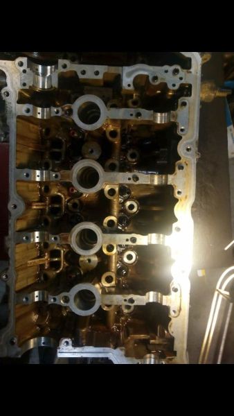

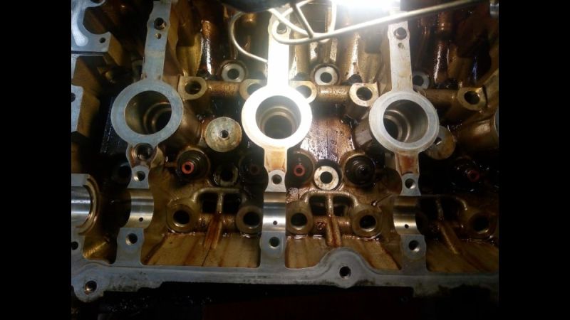

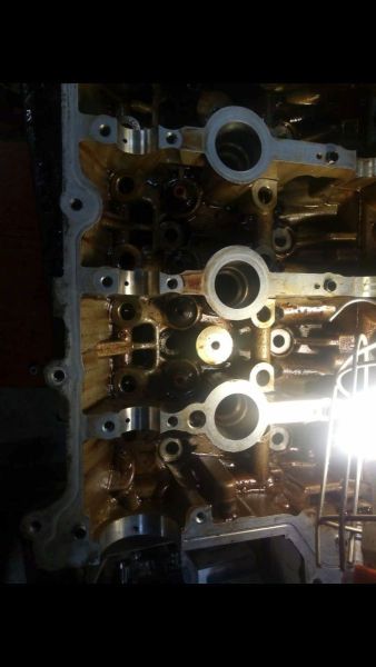

алексей750 Опубликовано 19 июня, 2021 Поделиться Опубликовано 19 июня, 2021 12 тр снять поставить голову, 6тр замена колец 23тр ремонт головы, запчасти 24тр=65000 + свечи +катушки эти две позиции еще не считал, ну вот и считайте, сумма стремится к 80тр я написал что приблизительно к 80тр, думаю в процессе может и еще чего надо будет, сейчас занимаюсь заказом деталей, думаю по итогу картина по ценнику на ремонт сложится в конце самого ремонта, ну вот как то так! VF7FC8HXB26683260 Ссылка на комментарий
алексей750 Опубликовано 19 июня, 2021 Поделиться Опубликовано 19 июня, 2021 кстати всем дам бесплатный совет от мастера по двигателям у которого я сейчас ремонтирую головку, меняйте масло на этих моторах как можно чаще, он мне показывал движок который они ремонтируют в разобранном виде масло на нем менялось по регламенту, двс прошел чуть больше 100т это ужас! и показывал двигатель на котором хозяин менял масло каждые 6т двигатель весь чистый, пробежал более 250т причина ремонта та же что и у меня, только хозяин решил в придачу раз уж такие обстоятельства поменять поршневую, вот как то так! мастер сказал что этот двигатель сам по себе не плохой но на нем надо чаще менять масло, и пробеги без кап ремонта будут совсем другие VF7FC8HXB26683260 Ссылка на комментарий

ZIGGY Опубликовано 19 июня, 2021 Поделиться Опубликовано 19 июня, 2021 Заглушка между ож и Маслом в ГБЦ так же будет изготавливаться? Подбор автомобилей Peugeot\Citroen, подробности "Понакупят шнурков по объявлению, а пользоваться не умеют!" © Enzo С4-С5-С6-С4P-5008 Ссылка на комментарий
алексей750 Опубликовано 19 июня, 2021 Поделиться Опубликовано 19 июня, 2021 11 минут назад, ZIGGY сказал: Заглушка между ож и Маслом в ГБЦ так же будет изготавливаться? здравствуйте! впервые об этом слышу! а что надо? и почему? VF7FC8HXB26683260 Ссылка на комментарий
алексей750 Опубликовано 19 июня, 2021 Поделиться Опубликовано 19 июня, 2021 хм! я сейчас открыл схему и не какой заглушки не увидел об чем речь? VF7FC8HXB26683260 Ссылка на комментарий
алексей750 Опубликовано 19 июня, 2021 Поделиться Опубликовано 19 июня, 2021 списался с мастером, он ответил следующее, всегда осматриваем если требуется изготавливаем VF7FC8HXB26683260 Ссылка на комментарий
ZIGGY Опубликовано 19 июня, 2021 Поделиться Опубликовано 19 июня, 2021 Седла будут устанавливается при прогреве ГБЦ. Рекомендую не жмотиться и сразу сделать нормальную заглушку. Есть большой риск что через пару лет она таки пойдет погулять Подбор автомобилей Peugeot\Citroen, подробности "Понакупят шнурков по объявлению, а пользоваться не умеют!" © Enzo С4-С5-С6-С4P-5008 Ссылка на комментарий
алексей750 Опубликовано 23 июня, 2021 Поделиться Опубликовано 23 июня, 2021 В 19.06.2021 в 18:32, ZIGGY сказал: Седла будут устанавливается при прогреве ГБЦ. Рекомендую не жмотиться и сразу сделать нормальную заглушку. Есть большой риск что через пару лет она таки пойдет погулять указал на это мастерам сказали зделают VF7FC8HXB26683260 Ссылка на комментарий
