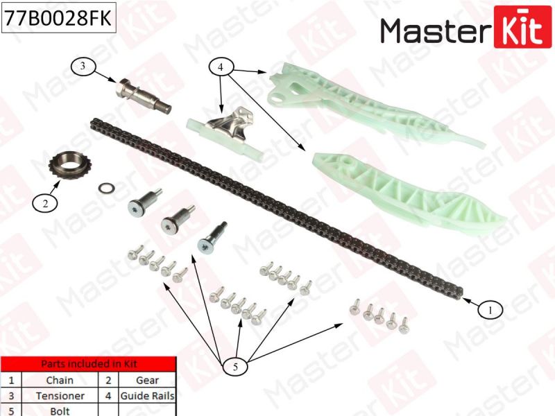

алексей750 Опубликовано 11 июня, 2021 Поделиться Опубликовано 11 июня, 2021 а вот мастер кит не кто не жалуется на данного производителя есть у меня и LUK на косарь дороже VF7FC8HXB26683260 Ссылка на комментарий
алексей750 Опубликовано 11 июня, 2021 Поделиться Опубликовано 11 июня, 2021 есть LUK на косарь дороже есть INA есть SWAG комплекты все в пределах восьми штук VF7FC8HXB26683260 Ссылка на комментарий

mister z Опубликовано 11 июня, 2021 Поделиться Опубликовано 11 июня, 2021 @алексей750 Феби очень не скромны. Такой набор в оригинале дешевле будет. По мастеру странновато. Как самый минимум нужны ещё болты к.в и фазников. Да и фазники должны меняться. +7 963 245 1140 Ссылка на комментарий
алексей750 Опубликовано 11 июня, 2021 Поделиться Опубликовано 11 июня, 2021 в оригинале комплекта не будет только цепь, на сколько мне известно то оригинал комплектов не делает, может конечно я и ошибаюсь но у моих поставщиков таких нет, что вы имеете в виду под названием фазники? VF7FC8HXB26683260 Ссылка на комментарий
mister z Опубликовано 11 июня, 2021 Поделиться Опубликовано 11 июня, 2021 @алексей750 На вашей схеме это цифры 3 и 4 . 42 минуты назад, алексей750 сказал: на сколько мне известно то оригинал комплектов не делает На ваш мотор нет. Опытный продавец сам комплектует. +7 963 245 1140 Ссылка на комментарий
