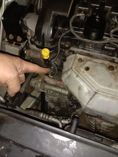

mister z Опубликовано 10 июня, 2021 Поделиться Опубликовано 10 июня, 2021 3 минуты назад, dushes сказал: Как эту фишку слепнуть на работающем двигателе? Фишку с датчика давления. Сейчас фото сделаю и пальцем ткну. +7 963 245 1140 Ссылка на комментарий

алексей750 Опубликовано 10 июня, 2021 Поделиться Опубликовано 10 июня, 2021 ребята вы про что?????? вы темы не перепутали?????)))))))))))))))) ну про эту фишку я понял ну это не я писал !!!!!!!!!! Как эту фишку слепнуть на работающем двигателе? Если уже пошла ошибка, то цилиндр ведь полностью отключается, без фишки как пойдет на него искра? VF7FC8HXB26683260 Ссылка на комментарий

алексей750 Опубликовано 10 июня, 2021 Поделиться Опубликовано 10 июня, 2021 мистер вы потеряли нить нашего с вами общения))))))))))))) про фишку я понял, но мне казалось что это не датчик давления а датчик регулеровки распредвалов, а вы его почему то назвали датчик давления 36 минут назад, mister z сказал: Вы это уже попробовали? Или просто так потрендеть зашли? Если не сработает то будем дальше думать. Это вы около машины, а я всю информацию только от вас получаю. ну вот вы мне ответили, хорошо сегодня вечером скину фишку, попробую поменять форсунки местами и завтра отпишусь, и последний на сегодня вопрос стоит ли трогать форсунки или это не как на исход событий не повлияет???? VF7FC8HXB26683260 Ссылка на комментарий
mister z Опубликовано 10 июня, 2021 Поделиться Опубликовано 10 июня, 2021 54 минуты назад, алексей750 сказал: а датчик регулеровки распредвалов, Официально так: ЭЛ.МАГН КЛАП УПРАВ РЕГУЛИР ГРМ 1 час назад, алексей750 сказал: стоит ли трогать форсунки Пока нет. +7 963 245 1140 Ссылка на комментарий

алексей750 Опубликовано 11 июня, 2021 Поделиться Опубликовано 11 июня, 2021 ладно! а теперь по делу, заказал катушку взял свечу с витрины и отправился с этими приблудами домой, как и рекомендовал мистер прогрел машину только начала троить скинул фишку с датчика который рекомендовал мне мистер работа двс улутшилась не глобально но все же заметно, далее заглушил одел фишку обратно, поменял свечу и катушку на первом цилиндре напомню что ошибка была Р1337 и бац машина заработала как часы мы ее грели долго гоняли по дорогам, газовали аж до 4х тыс и резко сбрасывали все работает идеально, ну думаю чудеса! ведь я перекидывал свечи и катушку местами до этого и не хрена! но тут мгновенно пришло разачарование говорю жене заглуши и заведи она глушит заводит и бац машина моментально затроила блин жена слезу пустила я вздохнул ну и побрели домой, что скажите товарищи на сей счет VF7FC8HXB26683260 Ссылка на комментарий
