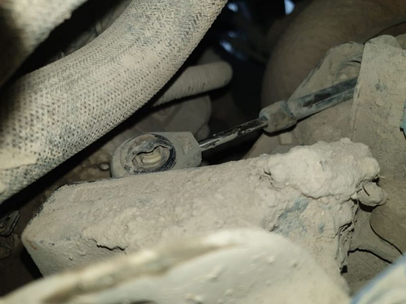

777_surik_777 Опубликовано 28 мая, 2019 Поделиться Опубликовано 28 мая, 2019 Доброго времени суток. Сразу скажу этот вопрос никак не относится к закусыванию при стоянке авто на передачи. Сначала понемногу и редко (пошло где-то с 90 тыщь пробега) потом чаще, в итоге в один момент перестали втыкаться 1,3,5, кое-как доехал до дома и уже перед самым подъездом, после небольшого как-бы многократной лёгкой отдачи в рычаг, началао всё втыкаться (это уже на 110 тыщах). Разобрал тоннель, добрался до узла где троса и "шарики" в оправке (не знаю как называется правильно) увидел остатки смазки, которая превратилась практически в твердый пластилин. Намазал новой (была в наличии графитовая) смазкой, все эти шарнирные сочленения (вспомнил как называется ), и стало сильно легче втыкать передачи, но подзакусывание осталось. Звука при этих подзакусываниях типа скрежетания шестерёнок нету совсем, как будто просто что-то мешает. Если не втыкается, не отпуская сцепу втыкаю любую другую передачи снова на нужную - втыкается. Вот думаю или пластиковые шарнирчики на рычаге или что-то другое, кто сталкивался? Ссылка на комментарий
Бес Опубликовано 28 мая, 2019 Поделиться Опубликовано 28 мая, 2019 Ну а до другого конца тросиков что же не добрался, не проинспектировал? Или думаешь тросики в коробку ныряют и там к шестеренкам приварены? ))) Олегович 1 Природа мудра, и Всевышнего глаз Видит каждый наш шаг на тернистой дороге Наступает момент, когда каждый из нас У последней черты вспоминает о Боге... Ссылка на комментарий
777_surik_777 Опубликовано 28 мая, 2019 Автор Поделиться Опубликовано 28 мая, 2019 (изменено) Блин, незнал что троса шарнирами снаружи так сказать заканчиваются, думал в нутрях коробаса. Огромное спасибо за наводку, сегодня же вечером проведу инспекцию ☝️ Ну зачем цитировать да еще с картинками??? Изменено 28 мая, 2019 пользователем Бес Ссылка на комментарий

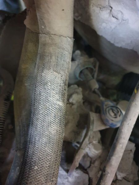

Олегович Опубликовано 28 мая, 2019 Поделиться Опубликовано 28 мая, 2019 1 час назад, 777_surik_777 сказал: не знал что троса шарнирами снаружи так сказать заканчиваются На фиксаторах тросов на коробке еще и регулировка длины для каждого троса есть, а так как не включаются верхние передачи есть вероятность в изначально плохой регулировки длины троса (точнее, длины внешней оболочки троса по отношению к центральной части троса). На форуме, в разных ветках, был материал о сползании рубашки с троса, это тоже будет мешать включению передач. Надо смотреть/проверить сползание оболочки троса под гофрированными пыльниками тросов возле коробки. При сползании оболочка троса собирается в гармошку. Бес 1 XP 2008г.в.; TU5JP4; ручная КПП. ЮВАО Ссылка на комментарий
777_surik_777 Опубликовано 28 мая, 2019 Автор Поделиться Опубликовано 28 мая, 2019 Сегодня вечером попробую посмотреть, помазать, сфотографировать Результат завтра напишу. Ссылка на комментарий
777_surik_777 Опубликовано 29 мая, 2019 Автор Поделиться Опубликовано 29 мая, 2019 Посмотрел, вроде гофра не гармошкой, сами тяги и шарниры, были в слое грязи (было дело 2-3 месяца назад влетел в глубокую грязь левой стороной), почистил, помазал, но мазал так сказать поверхностно, пытался иглой куда-нибудь подвоткнуться и масла ливануть - не вышло везде жёсткий пластик. Вчера после "работ" не катался, сегодня проехал километров 10 по городу - вроде получше, явных закусов не было, посмотрим что дальше будет. Ссылка на комментарий

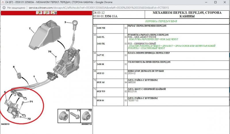

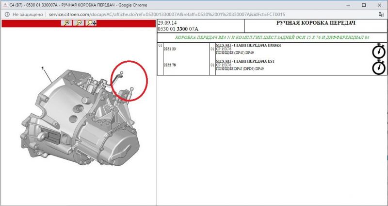

Enzo Опубликовано 31 мая, 2019 Поделиться Опубликовано 31 мая, 2019 https://vk.com/club1321293?w=wall-1321293_496493 777_surik_777 1 Сиал Авто — автосервис Citroen/Peugeot +7 903 968-26-38, Южнопортовая ул., 17, стр. 3 @enzoservice Ссылка на комментарий
777_surik_777 Опубликовано 1 июня, 2019 Автор Поделиться Опубликовано 1 июня, 2019 11 hours ago, oleg_klm said: А втыкание на ЗАГЛУШЕННОЙ тоже хреновое? такое ощущение что втыкание одинаковое в любом состоянии авто оно вообще странное, это переключение, оно далеко не каждый раз закусывает и ещё реже не дает включить передачу подзакусывает наверно в 50% случаях не даёт включить передачу вообще максимум в 2-3% 7 hours ago, Enzo said: https://vk.com/club1321293?w=wall-1321293_496493 очень интересный вариант, я буду очень приятно удивлён если поможет, прям на работе сегодня попробую сделать. Главное чтоб не получилось так что я с работы и не уеду ))) ....сделал регулировку, визуально ничего не поменялось, эххх...надо было на тросиках пометочки какие-нибудь сделать чтоб видно было изменения. Буду смотреть дальше полегчало или нет Enzo 1 Ссылка на комментарий
777_surik_777 Опубликовано 6 июня, 2019 Автор Поделиться Опубликовано 6 июня, 2019 попробовал сделать настройку тросов переключения - оказалось проще чем думал. Стало получше (хотя не исключаю эффект плацебо). Проанализировал несколько дней езды и пришёл к выводу, что всё-таки, первая передача включается по разному. На заглушенной, и на заведённой но остановившейся машине включается хорошо. В режиме езды при выжатом сцеплении еле втыкается. Специально пробовал - еду, выжимаю сцепу - втыкаю первую передачу - плохо втыкается. Остановился - выжал сцепление - включаю её же - нормально, без сопротивления. Есть ещё один момент - при включении 1 передачи, при трогании с места, она как бы немного с ударчиком небольшим включается (когда сцепление отпускаешь). Ещё добавлю, врятли будет полезно, но с самой покупки и по сей день есть шум (небольшой) похожий на некорректную (либо просто шумную) работу выжимного подшипника. Ссылка на комментарий
