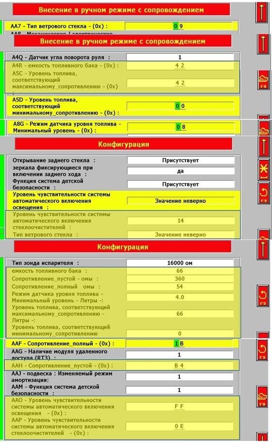

escander2 Опубликовано 9 октября, 2025 Поделиться Опубликовано 9 октября, 2025 Чтобы не плодить лишние темы хочу спросить здесь. Проблема такова. Поменяли лобовуху. К сожалению в нашем "колхозе" есть только одни мастера. Я знал, что у них только китайские стекла и поэтому был готов к тому, что датчик света и дождя не будет работать. О чем я им и сказал. Но меня заверили 100%, что все будет работать. Если что-то пойдет не так, у них есть мастер который все настроит. Увы! Мало того, что он не настроил датчик, так еще после его настройки указатель уровня топлива стал показывать направление ветра. Автоматом свет так и не включается. Подключил я лексию и охренел от того, что этот рукозадый мастер наворотил. Просьба! Кто может посмотреть настройки BSI и мне скинуть. Пункты меня интересующие выделены желтым цветом. Заранее благодарен. Ссылка на комментарий
Rykopop Опубликовано 10 октября, 2025 Поделиться Опубликовано 10 октября, 2025 По китайскому стеклу (у самого такое, спасибо кирпичу из спарки встречного КАМАЗа)- любое значение бесполезно выбирать, датчик либо работает сразу, либо неадекватный. Там можешь вписать любое, не из списка, которое комп не знает, более-менее будет махать, иногда сваливаясь с авто на просто паузу. По чувствительности датчика- можно ставить и свет и дождь "референс", у меня был такой перевод в лексии. Игра с этими параметрами ничего не даст, один фиг датчик не але с китайстекло, словно оно темнее чем надо. Насчёт бака- не подскажу, отец до меня что-то там под себя настраивал, поэтому мои значения могут быть не совсем верными. Но они часто есть на фотках Гугла, туда обычно лезут при колхозе с уровнемером) VIN: VF7DCRFNC76465859 Ссылка на комментарий
