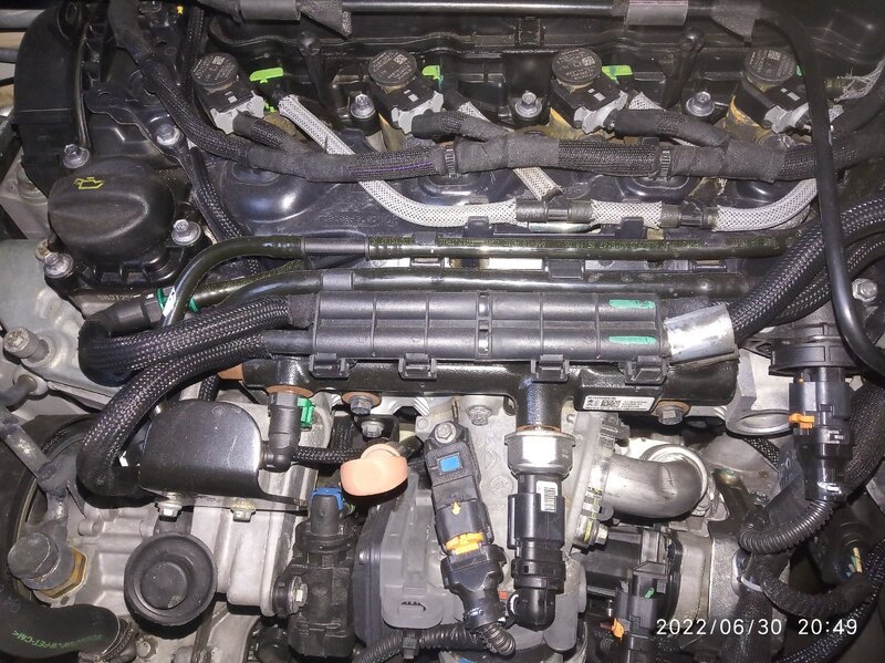

Micha Опубликовано 6 декабря, 2022 Поделиться Опубликовано 6 декабря, 2022 @Бес Спасибо. Мне так сказали на диагностике, что это сажевый фильтр. Смотрю все датчики с обратной стороны двигателя или под низом. Ссылка на комментарий
Бес Опубликовано 6 декабря, 2022 Поделиться Опубликовано 6 декабря, 2022 Ну вообще-то выхлоп там. Там и датчики по нему. Природа мудра, и Всевышнего глаз Видит каждый наш шаг на тернистой дороге Наступает момент, когда каждый из нас У последней черты вспоминает о Боге... Ссылка на комментарий
